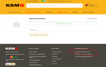

А у производителя юр лицо то есть? А то на сайте официальном ни слова, только мобильный номер и ватс апп, а в соглашении "о персональных данных", ИП Ликвидированный :rofl::blink:
Ничего не хочу сказать, но так обычно сайты мошенников выглядят......

Сюда нажмите))) Другое ИП указано
И насчет масла, я так понял это давно знакомое https://www.wildberries.ru/catalog/166813243/detail.aspx только дороже?

3 минуты назад, Никита66 сказал:
Это наш интернет-магазин, производство заказано ещё одним нашим ИП,
у компании многопрофильная деятельность - производство, оказание услуг, торговля по нескольким направлениям - оборудование, зап.части, смазочные материалы, поэтому работы ведётся через несколько юр.лиц и ИП.
ИП заказавшее данный инет-магазин работает по патенту, оборот по данной форме налогообложения не может превышать 70 млн.руб., исчерпав данный лимит деятельность была остановлена.
Производство смазочных материалов KSMG никак не связано с деятельностью интернет-магазина ksmgroup.ru.

Оно ликвидировано, вот в чем момент, соответственно сбор личных данных сайтом незаконный.
Не связано? А почему на него ссылка c сайта KSMG.ru идет? https://ksmg.ru/catalog-ksmg/oil-ksmg/motornye-masla-ksmg/P20131KSM020/ жмем на "цены и аналоги"

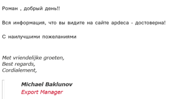

Вообще углубился в бренд и "производителя", ООО "Трансмиссия" заказывает перепаковку у перепаковщика Ardeca, который пакует масло WOLF. А последнее спокойно продается в РФ. Про цены молчу.
Никита, я не очень силён в сборе личных данных, Вы можете написать запрос на e-mail указанный в контактах и прояснить все интерсующие Вас вопросы в этой сфере.
Данный интернет-магазин это торговая площадка, на ней продаётся множество брендов и запчастей, и смазочных материалов,
и с производством и этих брендов, и именно c производством масел KSMG он никак не связан, только торговля различными брендами.
"ООО "Трансмиссия" заказывает перепаковку у перепаковщика Ardeca" - в целом верно, можно и такие формулировки использовать,
"который пакует масло WOLF" - в ассортименте Ardeca есть 6 продуктов производства WOLF, по заявлению представителей Ardeca на 2021 г., в настоящее время не владею актуальной информацией,
"А последнее спокойно продается в РФ. Про цены молчу" - WOLF действительно продаётся в РФ, т.к. о стоимости Вы умолчали, то не смогу прокомментировать, насколько мне известно WOLF предлагают прилично дороже.
