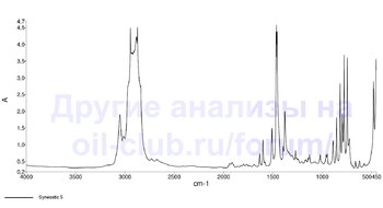

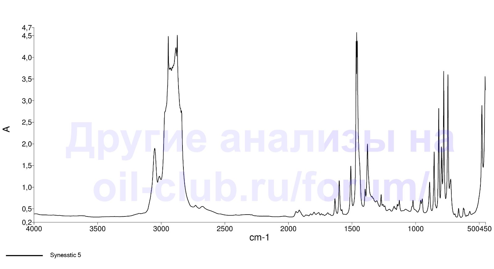

AN на спектре не видно (нет "ёлочки"). Можете пояснить?
Изменено пользователем корнунт
корнунт ВМПАвто где то писал, что бы не ухудшать высокотемпературные характеристики масла, ими используется AN высокой вязкости. А его действительно не видно на ИК.
Вот смотрите, на ИК чистый AN Sinestic 5 (вязкость 5 cst) - гребни высокие и их в смеси с маслом AN10%+остальное90% - видно.

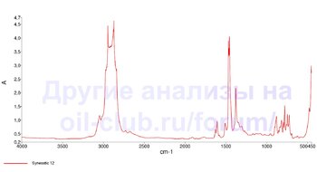

а вот AN Synestic 12 (вязкость 12), если его смешать 10% + 90% всего остального. Гребни потеряются.
