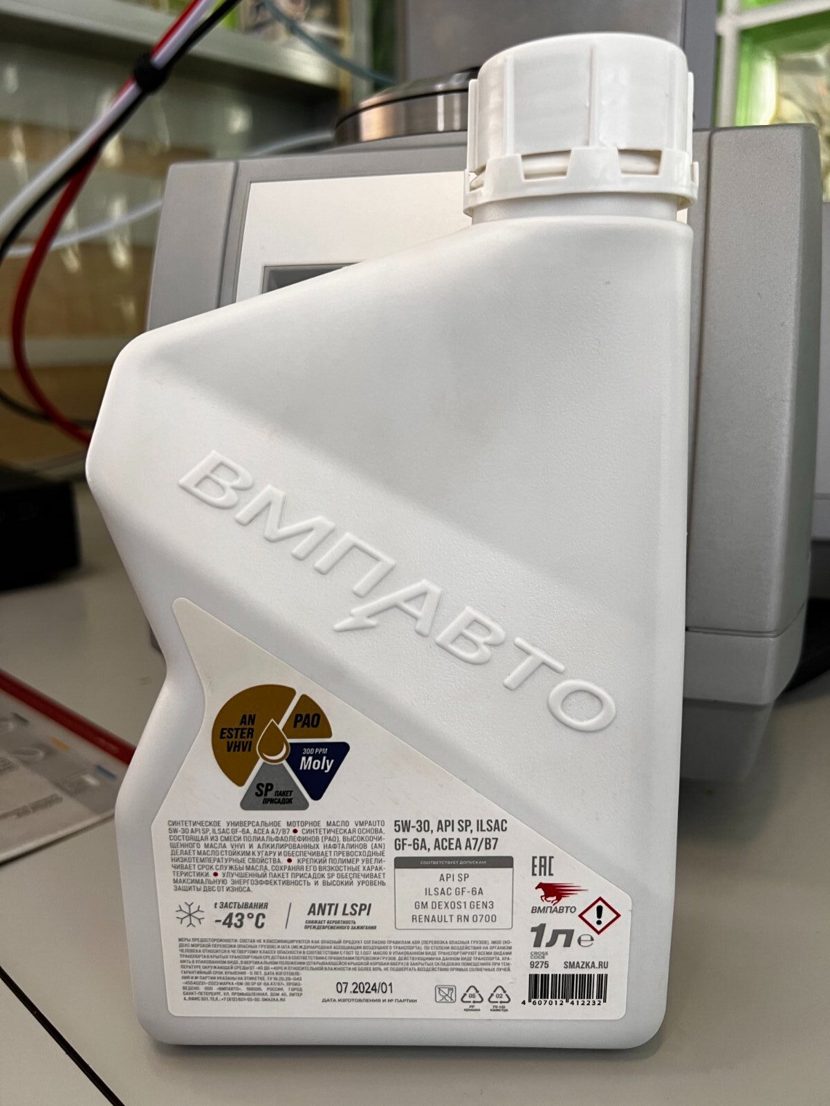

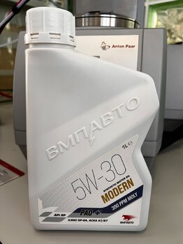

7 августа 20242 г Популярное сообщение Закреплён ВМПАВТО Modern 5W-30 SP ILSAC GF-6A свежее В этом масле как и в 5W-20 SP использованы наиболее вязкие базовые масла PAO-6, VHVI-6, AN15, чтобы снизить NOACK. Пакет присадок с увеличенным содержанием MoDTC и Магний-Кальциевым моющим пакетом - хорошая замена нашему полнозольному пакету SN. Всем кто использовал наше масло 5W-30 SN A5/B5, рекомендуем попробовать эту новинку. Артикулы коды для заказа в интернет магазинах: 9275- ВМПАВТО 5W-30 SP ILSAC GF-6A 1L 9276 - ВМПАВТО 5W-30 SP ILSAC GF-6A 4L

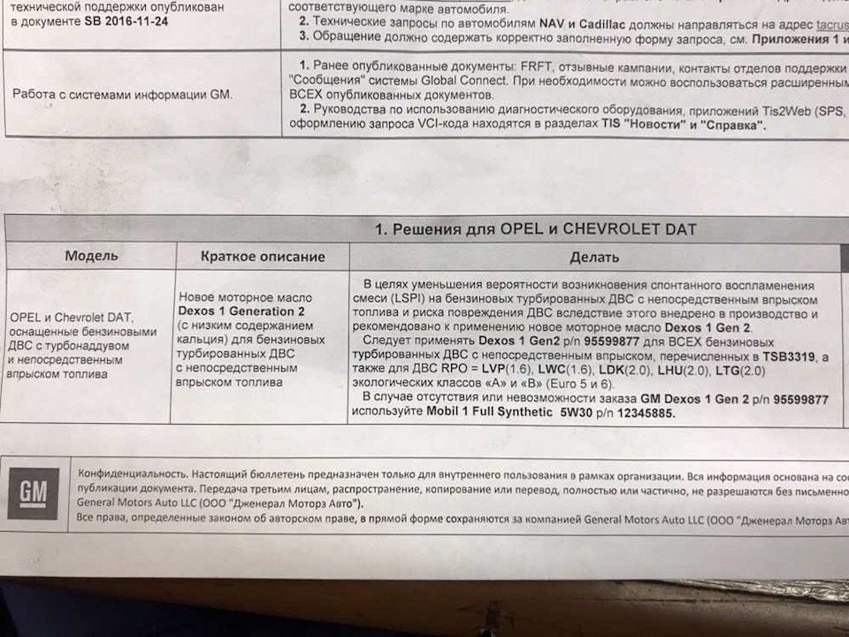

16 сентября 20242 г На opel astra j sport tourer мотор a14net подойдет? Вот думаю при одинаково равных условиях по цене, оригинал gm стоит так же. есть ли смысл?
17 сентября 20242 г вязкость не та, вам рекомендуется Dexos2 у него вязкость 12, а здесь 9,4. Это масло больше для японцев корейцев китайцев задумывалось.
17 сентября 20242 г 2 часа назад, torcon сказал: вязкость не та, вам рекомендуется Dexos2 у него вязкость 12, а здесь 9,4. Это масло больше для японцев корейцев китайцев задумывалось. Большое спасибо за ответ, очень ценю за клиентоориентированность с вашей стороны. Только моторы с бензином перевели из-за ранней вспышки и детона все на Dexos 1 gen 2. В момент его появления так как моторы на Dexos2 отрыгивали на 30-70 т. км. Поэтому сейчас все бензинки сидят, на Dexos 1 gen 2, а дизель на Dexos2 остался. В мануале даже было, сейчас не найду. А у gm теперь новый стандарт Dexos1 gen 3 который приятные плюшки дает, если смотреть графики. Вот и хочу перейти на gen 3.
