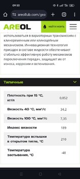

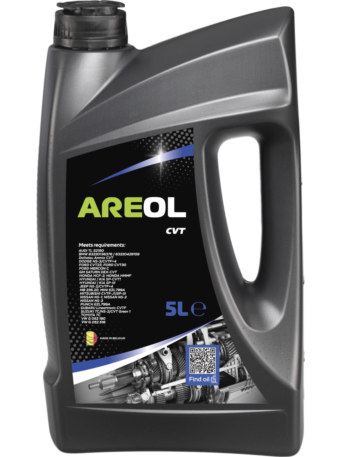

MITASU CVT FLUID на свой вкус
Спасибо, кстати если будут менять. Могу отработку слить себе .
Данное масло , думаю залить, мне нужно частичную смену , думаю пока дорогое брать не буду. На авит* стоит 2200р, доставка кусачая 1000р где то минимум. Но выходить чуть дороже синтека. Почему то уже Бельгия на этикетке.

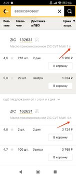

На скринах, которые я скинул, реальная цена на ZIC у проверенного продавца в ЕМЕКС,  на 27июня 2024года. Можно смело заказывать
1 час назад, Роман 73 сказал:
Я мой друг, хотел мегамаркет брать, 2 канистры за 7800р плюс скидка 2к итого 5800
