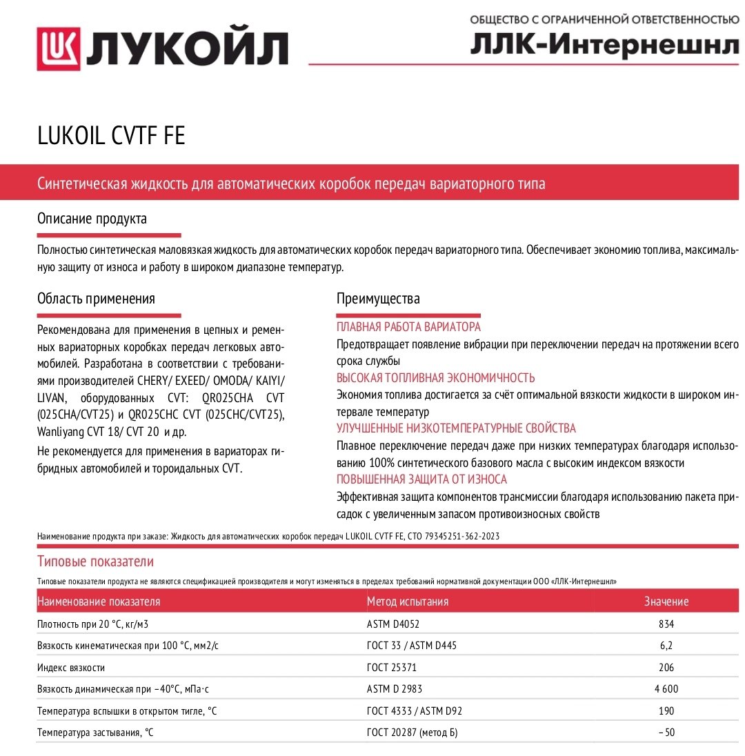

На сайте лукойла нашëл инфу о CVT FE для китайских авто на китайских вариаторах. Пробовал кто в jatco 15e или др. вместо ns3 заливать, у больно близко по описанию на сайте характеристики вязкости.
https://lukoil-masla.ru/ru/products/ProductCard/lukoil-cvtf-fe

Смотрим TDS LUKOIL CVTF FE
Вязкость кинематическая при 100 °С,  6,2
Индекс вязкости  206
У Nissan NS-3 если верить этому анализу
Вязкость кинематическая при 100 °С,  6,3
Индекс вязкости  204
Это цифры вообще в пределах погрешностей измерений. Вывод: LUKOIL CVTF FE очень близок к NS-3, а не к NS-2 !!! :)

Нет, он ближе к NS-3 по вязкости. И самое главное - у него рекордные низкотемпературные характеристики (вязкость по Брукфильду).

А вы сравните вязкость при 40 градусах. И по возможности при -40.

Вот сколько раз говаривал профессор Преображенский- не читайте советских газет и TDS маслоделов. В реалиях у Лука  была вязкость при 100 похожая на NS 2. Поэтому и мульти  жижа.   Проверьте паспорта качества, там указана реальная вязкость, а не расчетная.
1 минуту назад, Volvo85 сказал:
Это другой лук. Эта тема про новую CVTF, которой ещё нет в продаже

Volvo85 Это у классического Lukoil CVTF вязкость, как у NS-2 - 7,1 cSt. Здесь же совсем другой продукт. Или Вы про что?
1 минуту назад, WArniNG сказал:
Да, все верно. Я ошибся.
