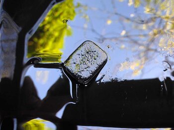

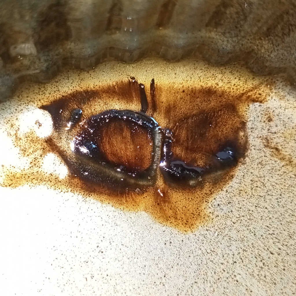

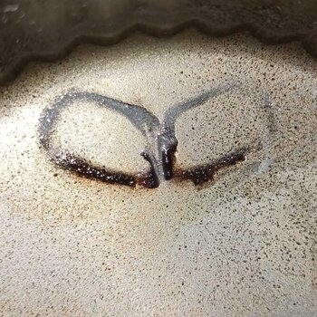

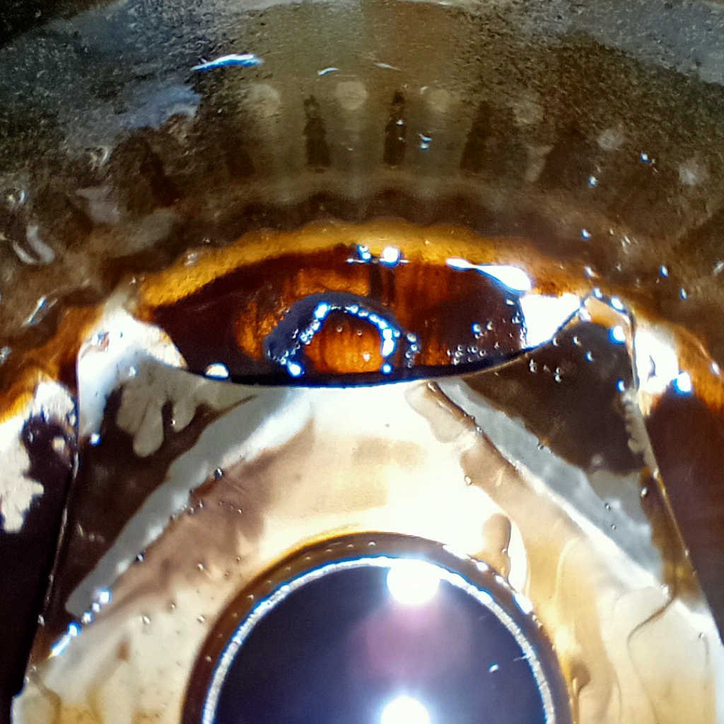

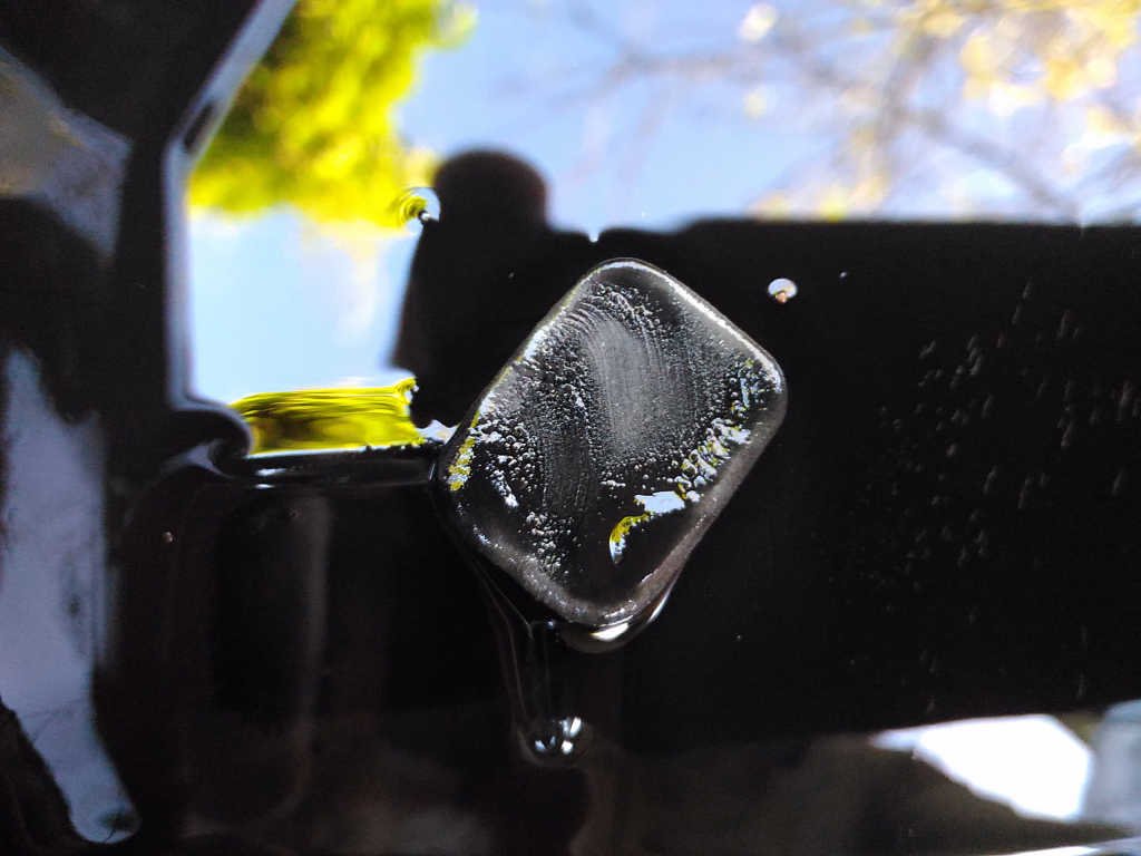

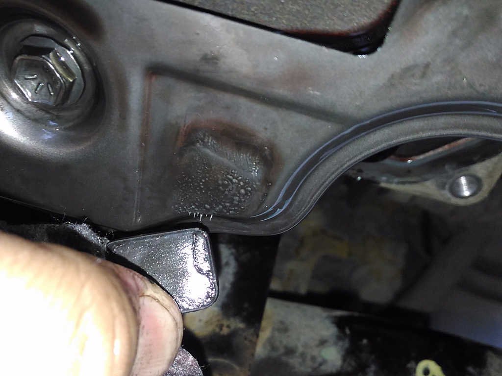

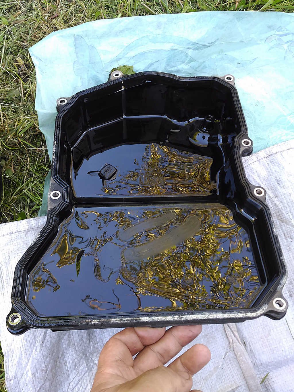

Это мои фото, несколько лет назад обслужил коробку, всё делал сам "в одно лицо".
Поддон:
Магнит с шубой:
Поёрзал пальцем шубу:
Второй магнит с корпуса фильтра. Видно, как опилки от намагниченного корпуса тянутся к ещё более магнитному магниту:
Коробка:
Фильтр:
Так, что про эту шнягу с магнитами я тоже в курсе. Вот отработки вашего материала что-то не увидел.
