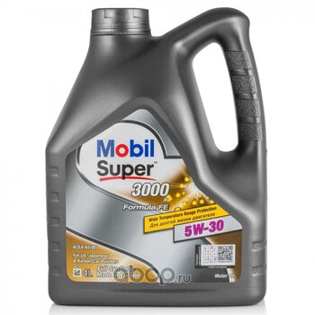

Mobil Super 3000 X1 Formula FE 5W-30 свежее
Масло куплено на озоне у продавца озон в апреле 2024г., по цене  2490руб. за 5 литров(с озон картой ещё дешевле) поставщик данного продукта указан ООО "ХТС Рус".
985620931_1978_108_05.2024(1)_page-0001.thumb.jpg.7da07555f930e948497dd443a846d8ae.jpg20240508_201338.thumb.jpg.ea8aff533777d1eb97426d1506561745.jpg  20240508_201324.thumb.jpg.38d406e0971d1ae31ad7b9b4e1d8da63.jpg
Масло заявлено как: API SN/CF; ACEA A5/B5; FORD WSS-M2C913-D; STJLR.03.5003.

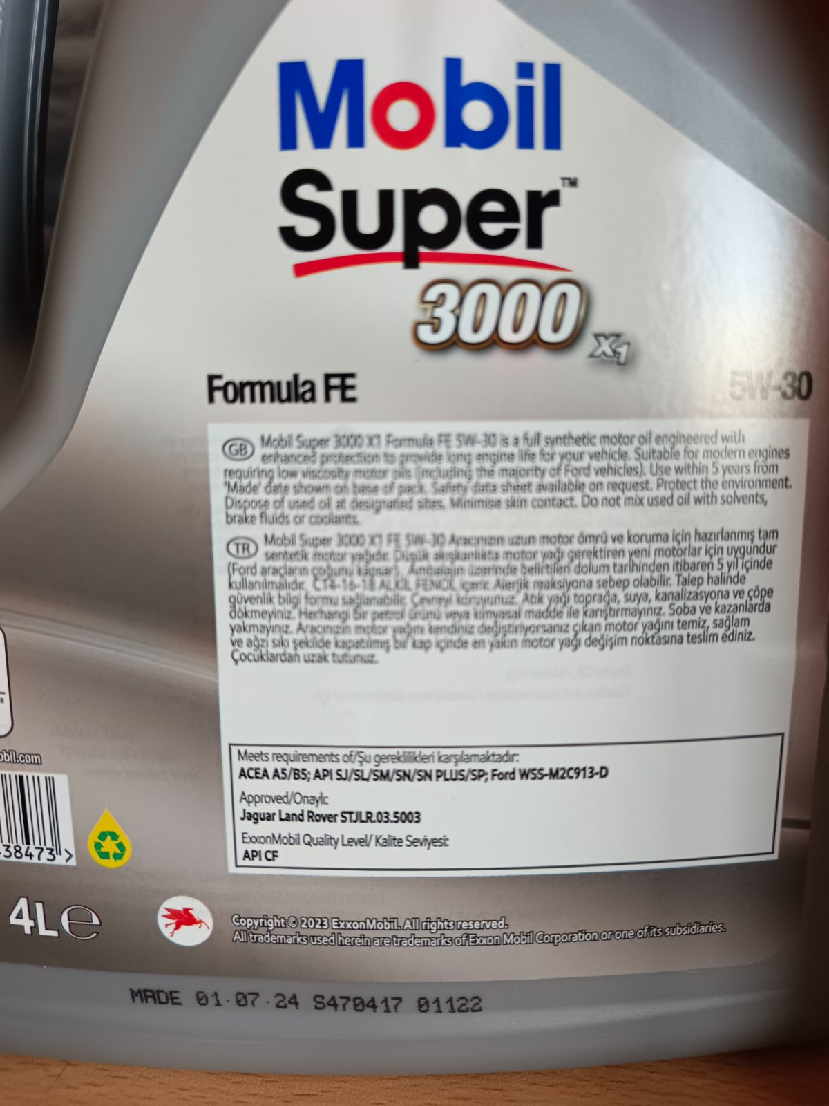

09.05.2024 в 08:20, ivan90 сказал:
На канистре вроде нет упоминания SP.
У аналогичного зика же такой пакет? Там фосфора более 900 намерили.
Возможно, что это "промежуточный" состав, потому и этикетки старые.  А когда дотянули строго до допусков, то этикетки и сменили.
Ну или просто старые этикетки клеили - "не выбрасывать же", и  дотягивание тут ни при чем.
Поясните пжлст, это то-же самое масло что и в тесте? Ато название одинаковое, а банки разные. оО
5 минут назад, KUKU2023 сказал:
Сложно сказать. Современное X1 Formula FE идёт уже API SP...
Изменено пользователем ilan12
