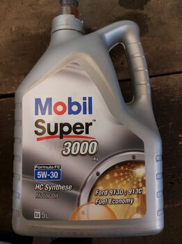

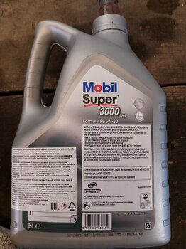

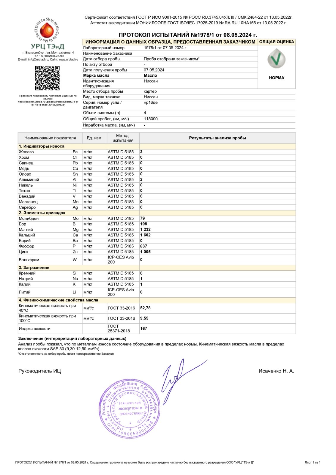

Масло куплено на озоне у продавца озон в апреле 2024г., по цене  2490руб. за 5 литров(с озон картой ещё дешевле) поставщик данного продукта указан ООО "ХТС Рус".
985620931_1978_108_05.2024(1)_page-0001.thumb.jpg.7da07555f930e948497dd443a846d8ae.jpg20240508_201338.thumb.jpg.ea8aff533777d1eb97426d1506561745.jpg  20240508_201324.thumb.jpg.38d406e0971d1ae31ad7b9b4e1d8da63.jpg
Масло заявлено как: API SN/CF; ACEA A5/B5; FORD WSS-M2C913-D; STJLR.03.5003.
Примечание: Тест делался что бы сравнить полученные данные с данными неизвестной  лаборатории по ссылке ниже. Gотому как сошлось всё, продавец, импортёр, партия, дата розлива...

Масло хорошо отработало, железа - 3, алюминия - 2; ресурс до конца не исчерпан - можно проехать ещё 50-70 моточасов.

Просто бланк для заполнения как для отработки. Я так понял после общения с представителем, цена одинаковая свежее/отработка, 1960 элементы+770 вязкость. Ну и скидка 20 %. Итоговая 2184.
1 час назад, ivan90 сказал:
Данные очень хорошо согласуются со свежей TDS с сайта мобила https://www.mobil.com/ru-ru/passenger-vehicle-lube/pds/eu-xx-mobil-super-3000-x1-formula-fe-5w-30

А анализ "турецкое масло" из шапки, с вязкостью  > 10,2 сСт, выпущено в мае 2022г.
У меня залито оно же от 23/09/2022 и оно  SN.  Получается, что переход на новую рецептуру (API SL  API SP)  прошел где-то в конце 2022г,  примерно тогда же, что и ESP 5w-30.
Интересно, сохранится ли "вечность" цепи ГРМ на новой рецептуре? У известного коллеги на Солярисе за 1 млн км цепь не то что не менялась, а даже растянулась не сильно.
PS Уже 2й анализ  свежего мобила в котором 3 ppm железа.
Изменено пользователем Ole
По идее если здесь заявлено API SP при ильсаковской вязкости 5W-30, то это пакет Infineum P6730. Фосфор 834ppm немного превышен, скорее всего это погрешность метода испытания
На канистре вроде нет упоминания SP.
У аналогичного зика же такой пакет? Там фосфора более 900 намерили.
torcon на этикетке написано API SL (на обратной стороне где перечисления допусков идёт)
ivan90 я на сайте их немецком высмотрел API SP, но по сути он здесь есть уже, просто не заявлен. Это видно по пакету присадок.
Нет у ZIC Infineum P6780 с высоким фосфором, а здесь скорее всего P6782 с фосфором <800.
