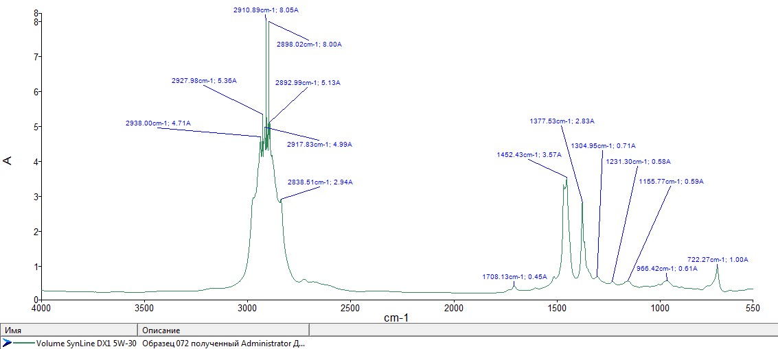

27 апреля 20242 г Популярное сообщение Закреплён Volume Synline DX1 5W-30 свежее Масло заявлено как: API SN Plus; ILSAC GF-5; Dexos 1 Gen2; Opel/ Vauxhall OV 0401547-G30. Артикулы товара для заказа в интернет магазинах: VL72407 - Volume Synline DX1 5W-30 1 литр VL72408 - Volume Synline DX1 5W-30 4 литра VL72412 - Volume Synline DX1 5W-30 200 литров
