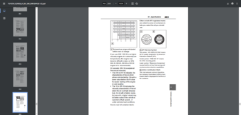

Скриншот из МАНУАЛА (для стран персидского залива)
TOYOTA  COROLLA 2024
Мотор M20A-FKS (как у автора темы)
15W-40 как вам?
И главное API SL МОЖНО - SP НЕЛЬЗЯ!
И какой-то там ILSAC без уточнения, ну по логике GF4

вот тебе и Миллер с Аткинсоном!
Я такого прежде не видел

08.11.2024 в 22:53, Roland сказал:
Где это сказано?
