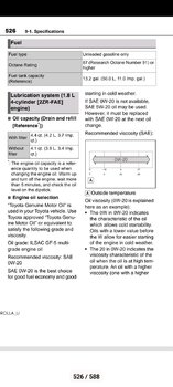

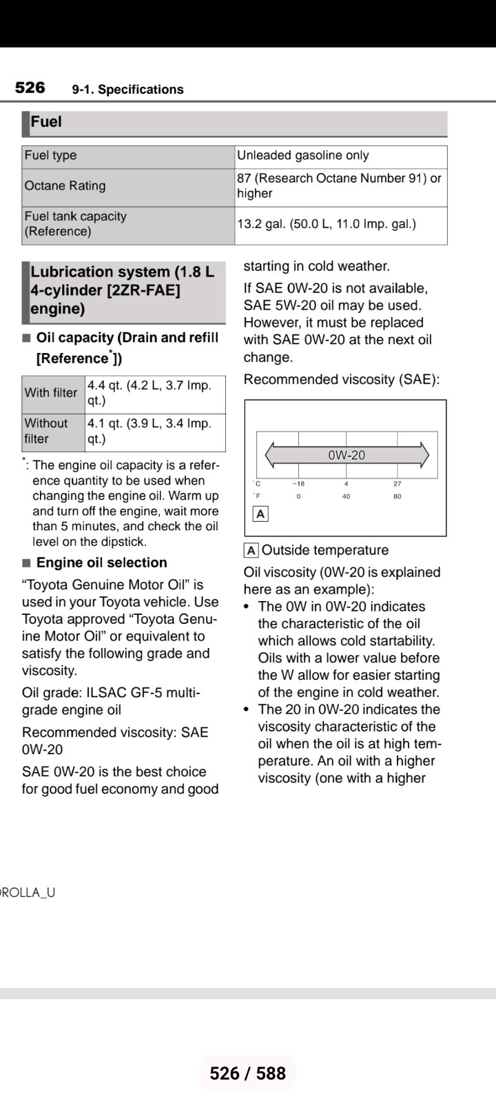

Здравствуйте. Помогите мне определиться с маслом, живу в Ашхабаде летом почти до +50 а зимой - 15 (и то мало вероятно) пробег 62000 километров. Какую вязкость лучше посоветуете?
1)Toyota corolla e210 2020, левый руль
2) двигатель M20A-FKS бензиновый
3) Заправочный объем масла 4.3 литра
4) Место обитания автомобиля. Туркменистан, город Ашхабад, зима - 15 а лето +50
5) Режимы эксплуатации (по городу 95%, по трассе 5%,)
6) Планируемый интервал смены масла (менять хочу через 5-7 тыс км)
7) Есть ли на машине сажевый фильтр DPF или катализатор требующий Евро-5? Есть, катализатор евро 5
8) Что из масел доступно в регионе (почти все есть кроме лукойл генезис)
9) Что знаете из рекомендаций мануала (в рекомендации написано что 0w16, если нет этого масла до следующей замены можно 0w20).
