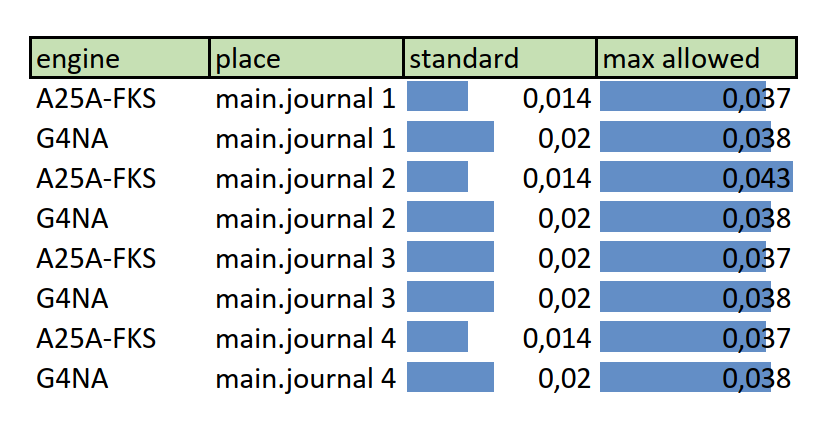

И действительно, масляные зазоры в кор. шейках коленвала на треть меньше чем в том же популярнейшем во всем мире, народном g4nA (где 5w-30, 0w-20 рекомендованы). Смотрите соответствующий чарт.
