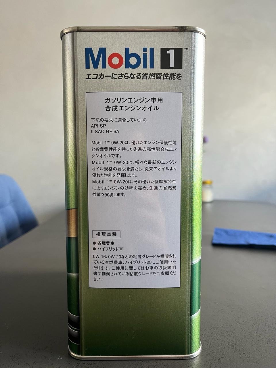

Масло в лабораторию посылал Sanlis.
2021473277_1081_229_03_2024.thumb.jpg.946cf62177d5041d95dbfdbb7ad3cebc.jpgIMG-20240228-WA0020.thumb.jpg.614961989b659db58a2c4700a0da4a34.jpgMobil 1 0W-20 API SP 2.jpgMobil 1 0W-20 API SP 3.jpeg
AP-JP-Mobil-1-0W-20 TDS.pdf MSDS_635544 Mobil-1-0w-20.pdf
Масло заявлено как: API SP, ILSAC GF-6A, ACEA C5-21, Chrysler MS-6395, Ford WSS-M2C962-A1.
1) Это масло не является экстра-экономичным 0W-20, с такой высокой вязкостью при 40С = 46,54 - оно даже ближе к 5W-20.
2) Температура застывания -49С - отличная, позволяет не беспокоится о морозах в любом регионе. Такое можно использовать и Европейской части России и в Сибири.
3) Вязкость имитации холодной прокрутки стартером CCS при -35С = 5506 - у китов индустрии, как всегда все хорошо с этим. Не слишком низкая, не очень высокая. До -35С это масло будет гарантировано легко-проворачиваемым для двигателя.
4) Очень высокое щелочное число = 9,24мгКОН - чем это круто? Перед нами масло ACEA C5, в котором не должно быть много моющих нейтрализующих присадок, так как они дают высокую золу. Мобилу же удалось снизить золу ниже требований (0,7%) и прокачать высокое щелочное число, как будто перед нами полнозольник.
5) Испаряемость NOACK = 11,3 - если честно меня не впечатлило. Вроде бы масло при 40С = 46,54 совсем не выглядит низковязким, вроде бы в паспорте заявлена термостабильная GTL база. А по факту испаряемость не 8%, а 11,3%. В общем обычное значение как у гидрокрекинга VHVI. Норма и хорошо.
6) Температура вспышки = 226С - средняя нормальная. Но тоже не скажешь, что масло на GTL базе. Вспомнился Shell Helix Ultra 0W-20 c его 252С - вот это было GTL масло. Может MSDS какой-нибудь старый, а здесь уже гидрокрекинг?
7) Содержание серы - 0,196% - минимальное. Действительно чистые базовые масла и современные присадки.
8) Совершенно новый пакет присадок, такого ACEA C5 мы еще не видели. Здесь есть органический молибден для снижения трения и экономии топлива. Дисперсанты на основе борированных сукцинимидов, позволяют удерживать загрязнения в толще масла, выносить их с собой вместе со сливом, поддерживать двигатель в чистоте. Думаю, что по мимо этого, есть еще какие-то дисперсанты или детергенты, потому как щелочное выше обычного. Моющие нейтрализующие присадки на основе кальция + магния, позволяют нейтрализовать кислоты, поддерживать чистоту и подвижность поршневых колец. Противоизносные присадки на основе фосфора и цинка.
9) Зольность = 0,70% - ниже обычного. Mobil1 чистый на зольные отложения и безопасен для самых современных автомобилей с прямым впрыском.
ИК спектр Фурье говорит о том, что это GTL либо гидрокрекинг VHVI + в масле обнаружены алкилированные нафталины.
Вывод: Масло достойное. В нем много чего есть, что бы оно долго не срабатывалось - высокое щелочное число, антиоксиданты фенольного и аминного типа, дисперсанты (их правда не очень много - средне).  У него явно хорошие моющие/нейтрализующие свойства. Добавили алкилированные нафталины, улучшающие некоторые функции масла. Оно чистое на нежелательную серу и золу. Очень хорошие низкотемпературные характеристики - масло прям подготовлено для использования в Сибири. Не смотря на то, что предназначено для продажи на внутреннем японском рынке. Совершенно новый пакет присадок - но мы еще не знаем как он отработает и что покажут анализы - что бы его прям нахваливать. Минусы - странная для GTL термостабильность, как будто масло все-таки на гидрокрекинге VHVI, а не GTL. Хотя паспорт безопасности говорит о GTL.
