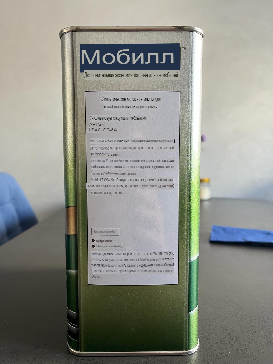

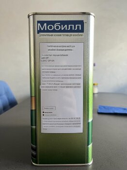

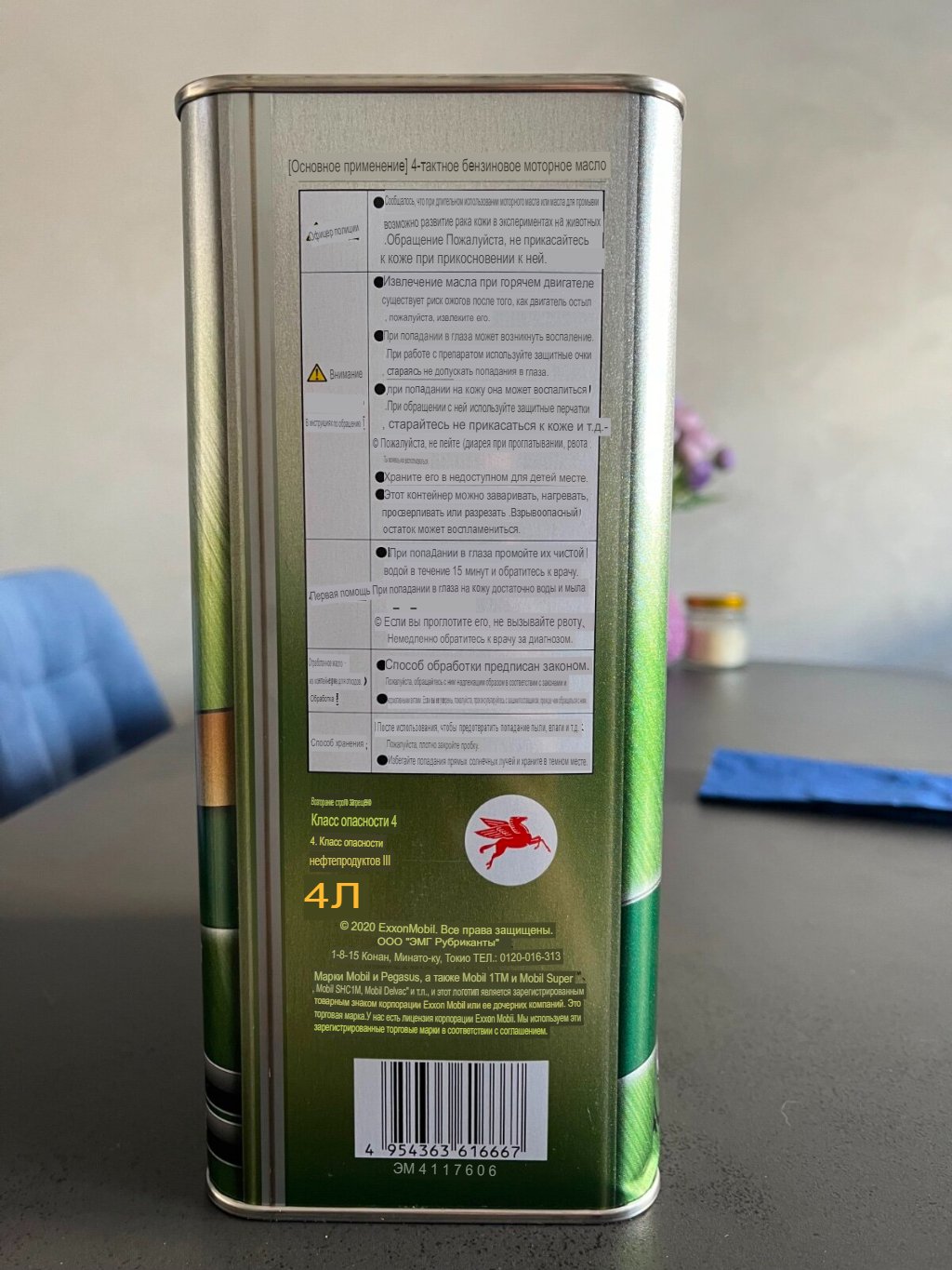

torcon Можно добавить фото.
IMG_0990.jpeg.2b350dd884c99d5a89c37710ad520c2f.translated.thumb.jpg.d3a9cb6fe60aa45d6b3064fee865a76d.jpg926924239_WhatsApp2024-04-0112_25.22_ca09fd8d.translated.thumb.jpg.e3228c424ba6dde8813560e5c6d7dbd6.jpg

Закрепите, пожалуйста, в шапке изображения 20л ведра:
Nuclear а ты тестировал то из ведра или канистры? Просто лучше прикреплять то что тестировалось, что бы потом не путаться.
9 часов назад, torcon сказал:
