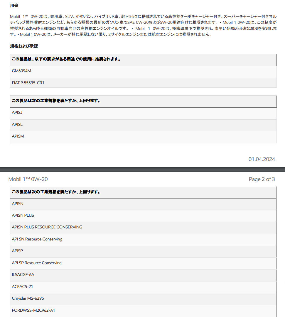

Что то у меня сомнения что оно ACEA C5, на фото банки этого нет - там только API SP ILSAC GF-6A. (обратную сторону банки правда Sanlis не сфотал может ACEA C5 там есть?).
В Японии на аукционах оно в описании как: API: SP, SN PLUS, SN, SM, SL, SJ・ILSAC: GF-6A・Ford WSS-M2C945-A・GM dexos1: Лицензия GEN2.
Это точно ACEA C5, а то я исходил из этого когда описывал масло :)
Все вопрос по ACEA C5 снят, оно действительно на генеральном сайте в Японии имеет стандарт ACEA C5.
https://www.mobil.jp/ja-jp/products/mobil-1-0w-20
В японском TDS тоже присутствует ACEA C5
Ну и вот характеристики для сравнения с анализом. HTHS 2.6 у него.
848301-69-9 GTL вроде 50 - 60%.
torcon TDS и SDS которые я прикрепил тоже с японского сайта, только скачанные на английском, одно и тоже. На банке С5 нет, там кроме SP и GF-6A ничего нет.
