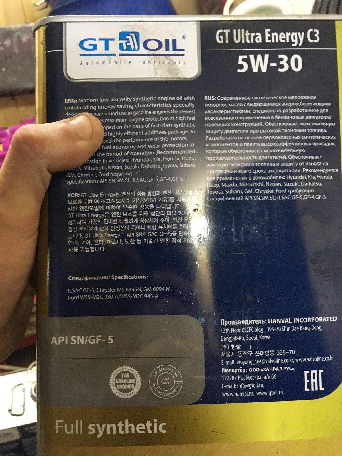

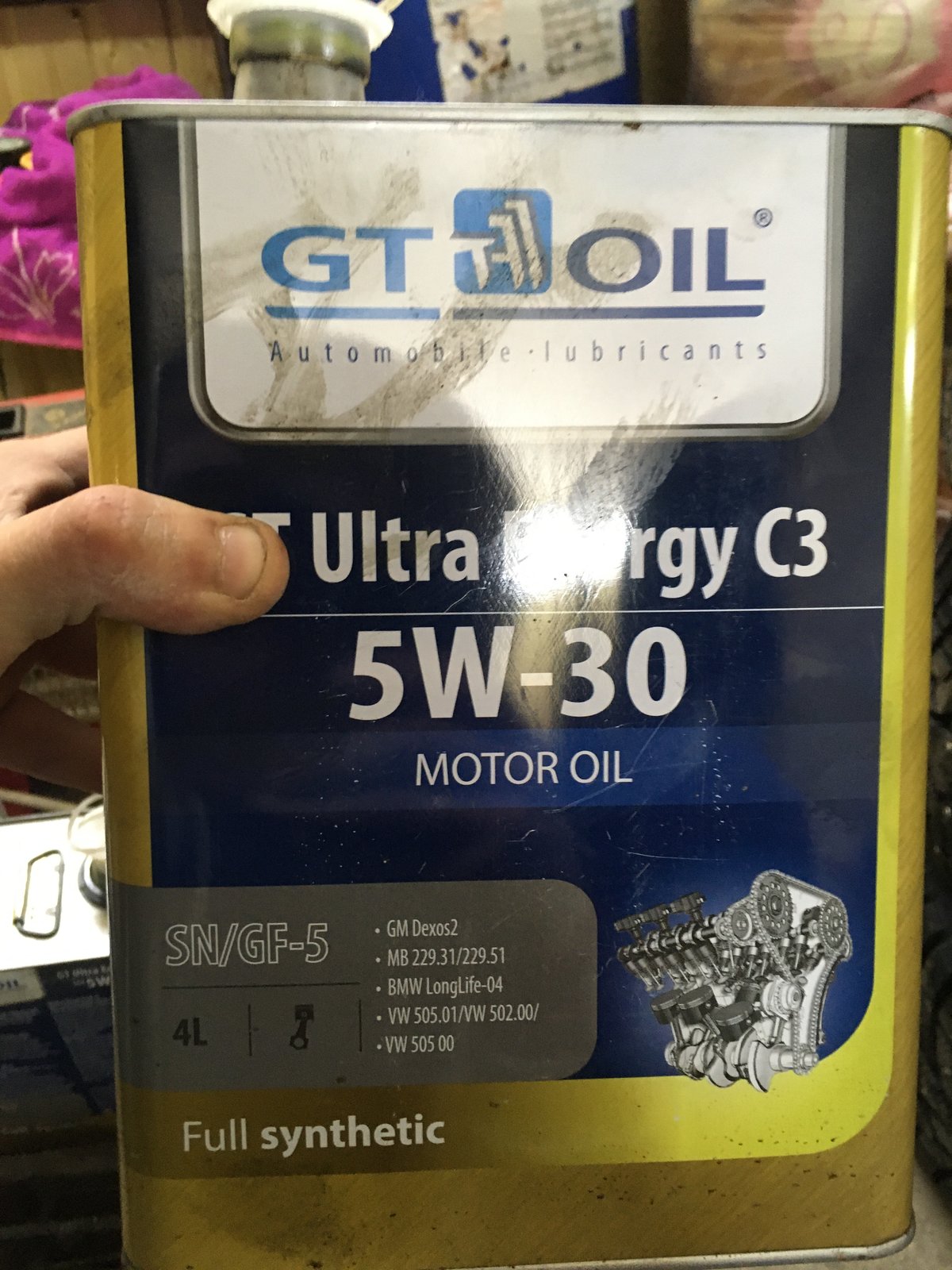

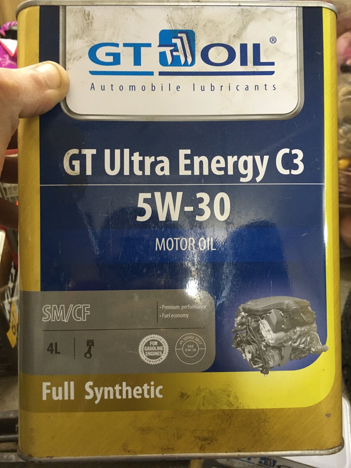

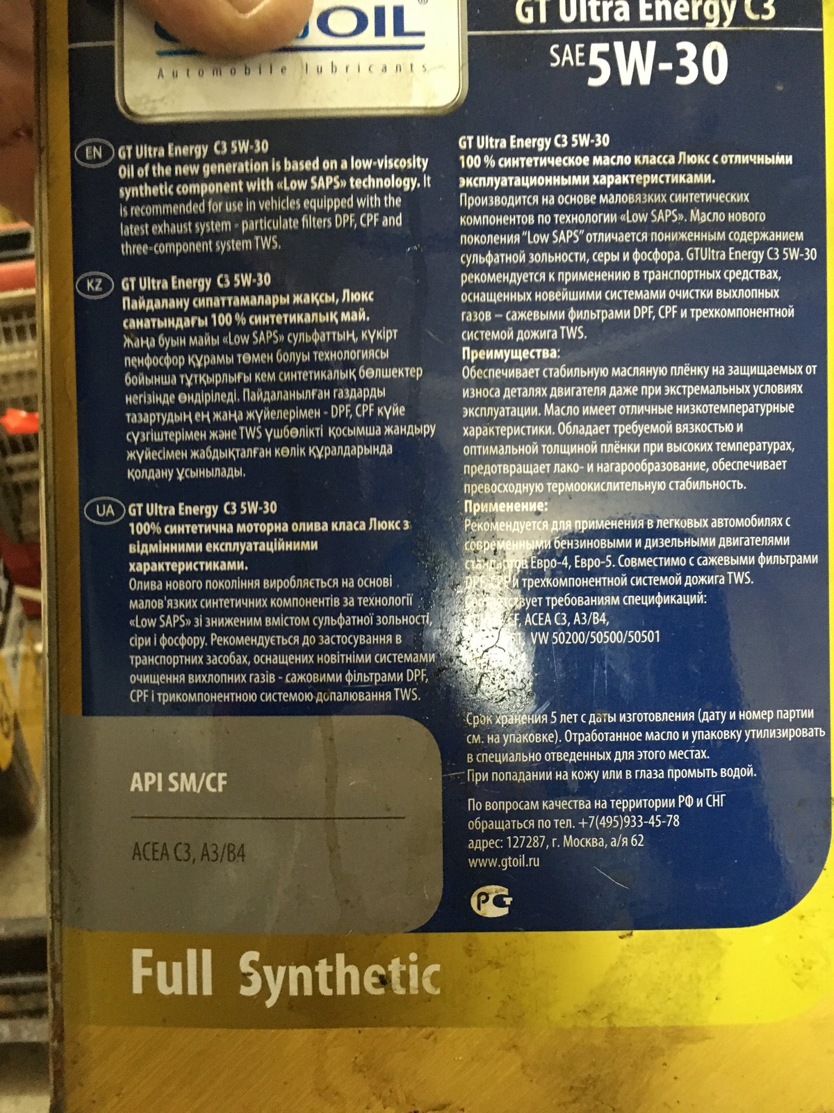

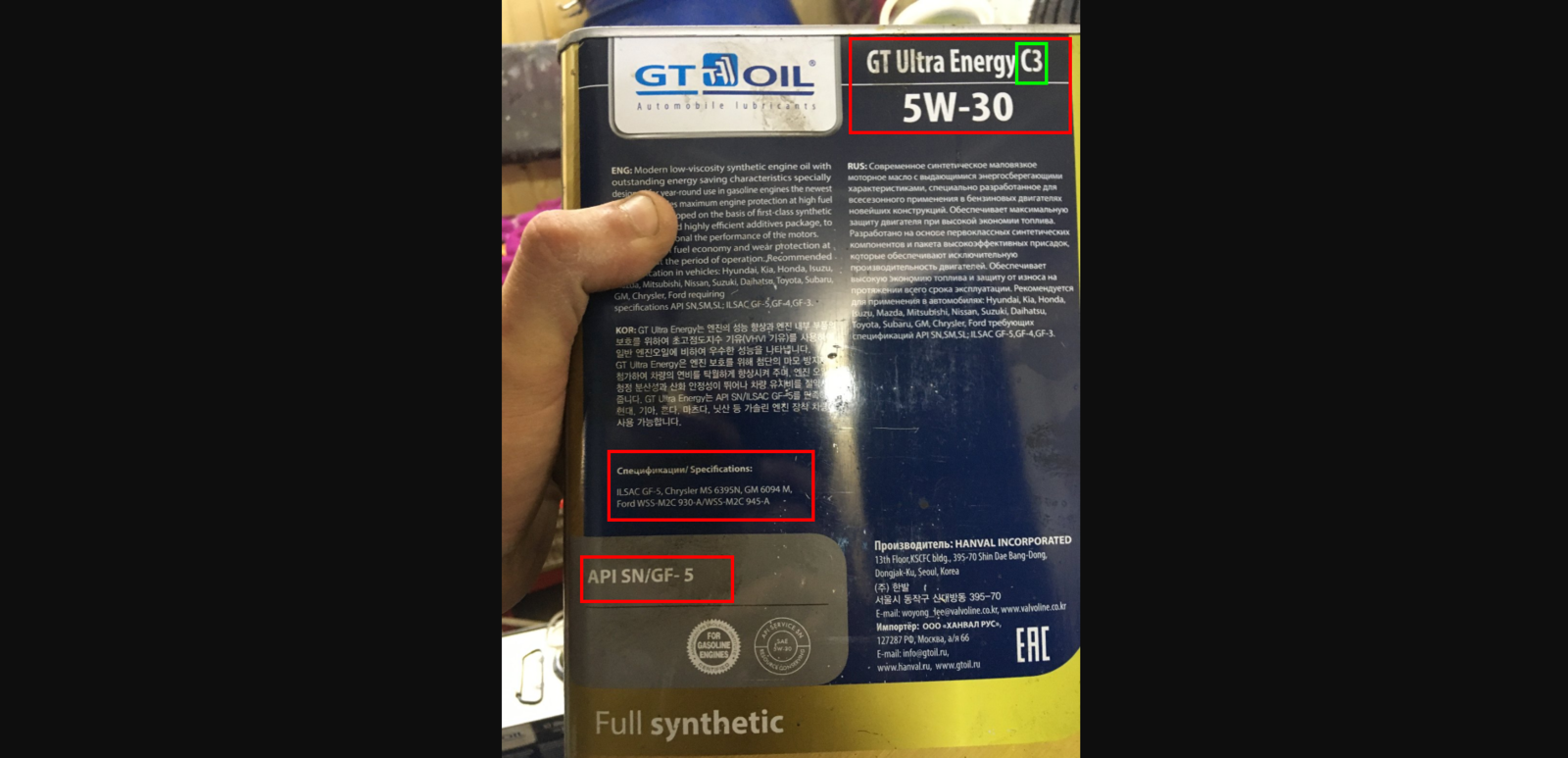

Чуть больше года назад  в данном масле изменили допуски и скорее всего в составе.
Если масло в данном анализе имело допуски API SM/CF, ACEA C3, A3, B4.
то сейчас С3 осталось только в названии ,
теперь оно API SN , ILSAC GF-5 )
и вообще какая то бредятина  написана на канистре .
На лицевой стороне
SN, GF5, GM Dexos2, MB 229,31 229,51 , BMW LL04, VW 505.00, 505,01, 502,00 .
На тыльной стороне уже другие допуски опять ILSAC GF5 , Chrysler MS6395N, GM 6094M, FORD WSS-M2C 930A/945A.
Да и ценник со всей этой хренью поднялся на уровень до Total ineo MC3 .
Что за нах спрашивается ? у меня каша в голове )) вообще не пойму каким боком они все это сюда приложили а именно GF5, форды и крайслеры , ведь это по идеи должны быть энергосберегайки с пониженным HTHS  O_o ,
кто шарит хорошо в допусках , как это все можно было в одну кучу упаковать ?
Ранее отец лил это масло в соренто прайм все канистры 17 года и страше были с АСЕА С3, а при крайней замене летом обнаружили данную нестыковку , точнее обнаружил ее только сейчас когда канистры с отработкой перебирал , теперь в моторе плещется смесь из 4 литров нового и 2 литров старого образца.
Ничего криминального от этого конечно не произошло
фото канистры 17 и 18 года прилагаю для сравнения
интересно было бы посмотреть на свежий анализ , но пака решил больше не лить в мотор эту жижу особенно учитывая цену . на ближайшее ТО был закуплен Zic X7 LS

DJ_HellBoY Видимо две одинаковые банки ,но с разными пакетами присадок.Но что залито в машину  и ездит,то залито и ездит..
В данном анализе оно было действительно ACEA C3 на рецептуре Lubrizol - это видно по пакету присадок.
А у тебя на канистре действительно какой то трэш. Масло c C3 в названии, теперь имеет API SN ILSAC GF-5 на обратной стороне.
Скорее всего дело в том, что название оставили тоже, а масло сделали другим. То есть к аббревиатуре C3 всерьез не относится...

то то и оно, я то обратил внимание , а многие и не заметят ничего .
я с 10 года ездил на GT oil , в спектру и спортаж лил Gt energy SN , раньше нравилось стоило копейки и в городе оф представитель есть у которого всегда в наличии было , но потом начал замечать , что стало угарать с плектру подливал  , и в спортажа при крайней заливке через  4 тыс 0,5 долил . Решил в общем совсем с этой марки соскочить , качество упало , а цена поднялась , в спортике сейчас Kixx G1 dexos1 , 5500 проехал уровень на месте
Добрый день. Масло осталось  ACEA  С3 -в соответствии с описанием на сайте gtoil.ru Сменилось API с SM на SN... В дизайне  на производстве банок "косяк". Исправляем. Спасибо за сигнал!  Готов провести проверку партий с опечаткой за счет Ханвал. В том числе если у кого-то есть с пробегом масло из партии с опечаткой и зафиксированны все нюансы или/и ранее проводили анализы, можем проверить в лаборатории показатели.
К вопросу качества самого продукта. Кто  каким образом его определяет.  На сегодня качество "плохое" мы не заказывали. Если где то есть сомнения -готовы проверить в лаборатории.
