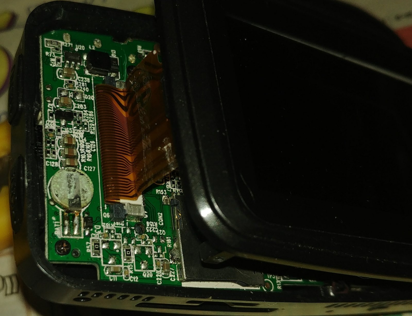

В машине не "ожила" кнопка, приступил к вскрытию.
Как мне в глаза не попалось... Это "таблетка" не литиевая батарейка, вся окислилась? Мож в ней причина ?
28 минут назад, Aleksszlat сказал:
дык там даже белым по русски написано - "ВАТ"  ;)
17 минут назад, Абенt сказал:
Не слепой, это то я вижу... А"параметры" ?
RS: замерил на плате от неё, 2,9В. вроде как сдохла, а мож это U от аккумулятора. На нём 4,2В. :unknw:
Схемку, бы ...
Толи дело раньше, с ТВ, мафонами, всегда схемы шли...
В КБ хоть отдавай, нехай с платы схеме разведут ...
не знаю эпопею, поэтому не вмешиваюсь, бест-радар в ланной области гораздо лучше меня...
обычно внутренняя батарейка нужна только чтоб память держать... по идее 3,2(на свежей) на ней должно быть
Это батарейка типа энергонезависимой памяти. Поменять следует конечно, но не в ней дело.
Схемку, бы ...
У Тренда свой сервис закрылся, спросить подробнее не у кого схему.
Эту батарейку аккуратно надо отпаивать. Были случаи с дорожкой отрывали.
1 минуту назад, Best-Radar сказал:
Блин, на ней ножка на контактной сварке(придётся колхозить)...
Для поддержки штанов, купил свежий аккум на 400мА., поставлю ещё его, попробую, хотя уже понимаю что дело не в нём.
Похоже придётся где то искать новую кнопку-джостик...
18 минут назад, Best-Radar сказал:
Так она просто планкой прижата. Достаточно планку отпаять. И она "уйдёт" вместе с планкой.
УПС, нее, планки с 2-х сторон приварены ...
38 минут назад, Aleksszlat сказал:
Найду я тебе плату с рабочим джойстиком и батарейкой. В понедельник в районе обеда по Мск времени напомни.
20 минут назад, Best-Radar сказал:
Пока нет, спасибо. Меня эта ситуация "взбодрила".
Джостик, не выпаевая, а только отпаяв корпус, вроде можно вскрыть, наверняка там окисление контактных поверхностей. С литиевой батарейкой-попробую подобрать по размеру - приколхозю...
Вроде руки не из ж@пы растут.. попробую в выходные.

12.11.2020 в 18:56, Aleksszlat сказал:
Это ионистор.
