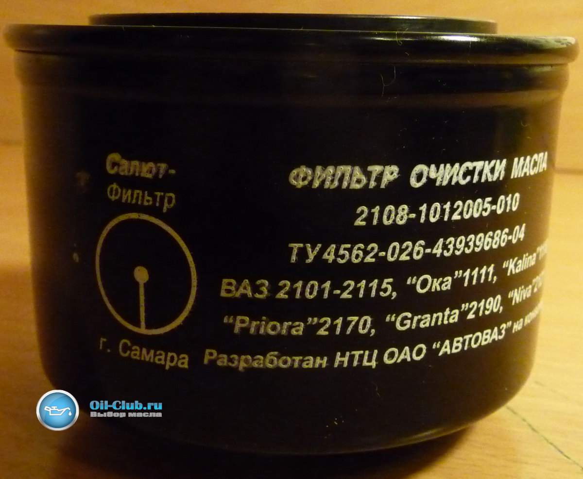

САЛЮТ 2108-1012005-010
За предоставленный материал спасибо Racer
Цена 168 руб. розничный магазин.
Применение: вся линейка ВАЗ.
Фильтр поставляется без коробочки, просто в целофановом пакетике, хотя бывает и в коробочке.

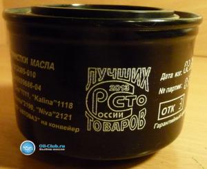

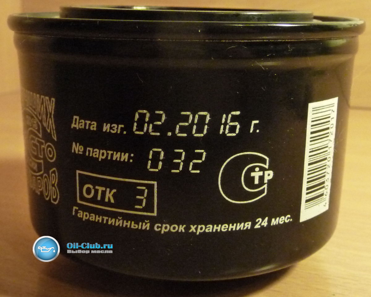

На корпусе вся информация применения, дата изготовления, логотип 100 лучших товаров.
Срок гарантийного хранения 8P , вроде не встречал еще не где.
