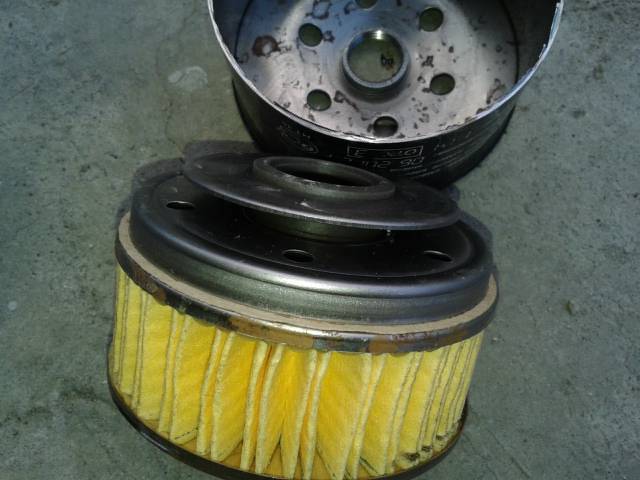

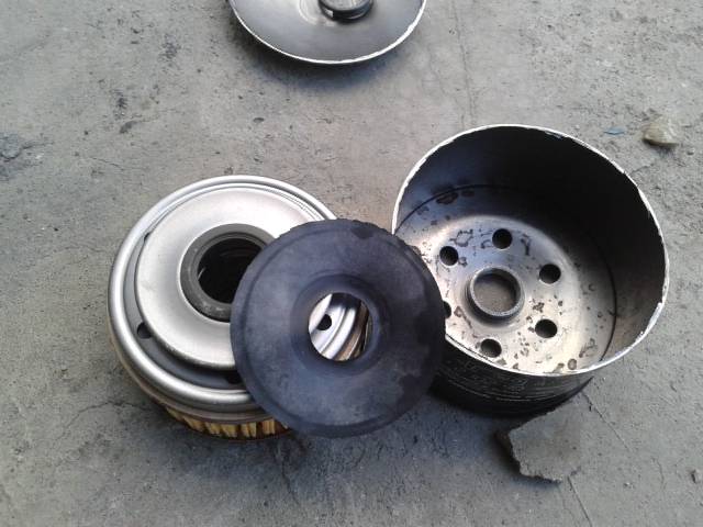

Распилил на дня фильтр Салют который валялся в гараже, не буду строить интригу скажу сразу, на мой взгляд полное г....! Противодренажный клапан .....! короче там просто клееночка! Бумага уложена очень не равномерно, палец между гофр почти засунуть можно, перепускной стоит в начале фильтра,ну и герметик отовсюду...

Не верю я этим картинкам, точнее,что мол это салютовский фильтр. Был у меня распиленный новый 08 "салютовский",отличия от этих фото как небо и земля, бумага уложена ровно, между гофрами разве только спичка влезет, о герметике и говорить нечего....короче,любо дорого посмотреть.
1. обратный клапан "простая клееночка" только потому, что у него конструкция такая: там подпружиненная пластина сверху, поэтому к самой резинке требования минимальны;
2. перепускной клапан рядом с обратным только плюс: при его открытии грязь со шторы смываться не будет;
3. бумаги в щели моего фильтра видно побольше.
Хотел сначала манн взять, но внутрь глянул гофра ОЧЕНЬ плотно друг к другу, там масло хрен пройдет. У салюта наоборот понравилась укладка шторы, да и с завода ставят.
Я на манновской подделке такую плотную укладку заметил: реально гофры одна к другой прилипшие. У оригинала все четко.

Братишь, а какого года выпуска этот вскрытый фильтр?
Либо их тогда только тренировались делать, либо подделка какая-то.
За себя скажу - уже 142 тыс.км. именно на таком фильтре,с нуля, двиг.11183 8-клап.
Как-то тоже вскрывал от нефиг делать, всё было красиво сделано.
