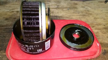

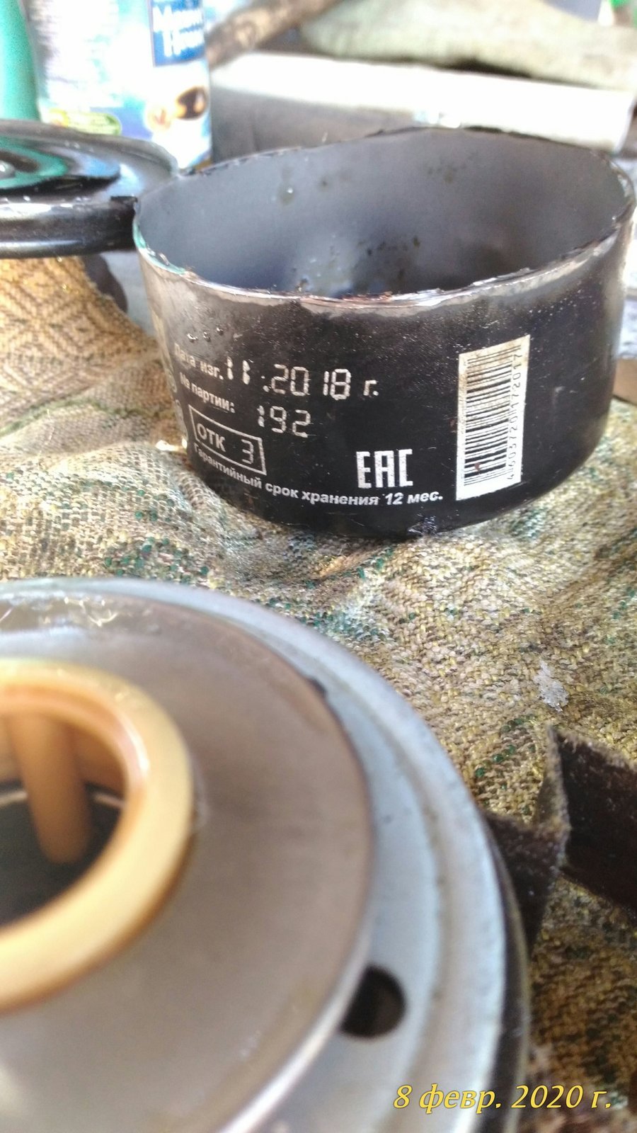

Представляю вашему вниманию Салют 2108,стоял с конца 2018 года до февраля 2020 года на Приоре (не моей,на моей ещё стоит), откатал за это время на Лукойл люкс 10w40 чуть больше 10000 км,откатал идеально пг моему мнению,у меня были сомнения к картонному колечку под перепускным,так как даже на новом оно так себе приклеено,так же и на отработавшем, то есть отлично отстояло, противодренажника стал более жёстким чем был,но весь целый,на морозе-9 гр я его спокойно в пальцах согнул,и так же без повреждения разогнул, перепускной работает, открывается с тем же усилием что и на новом, виден сгусток масла, торчащий из под нево (всё таки 10000 км и год работы,для Лукойл люкс это тяжело) , штора на удивление вся ровная,ни одной дырки,бумага в отличии от недавно вскрытых ливн сохранила мягкость и волокнистость,и в целом она потолще, снаружи шторы куча сора,с внутренней стороны чисто,как по мне фильтр отработал просто идеально. У меня к нему нет никаких вопросов,из тех что я пилил отработанный, этот самый лучший. Вот прямо не верится что я это про Салют напишу. Буду ставить и ездить.
P_20200208_135130_1_p.jpgP_20200208_134628_1_p.jpgP_20200208_134745_1_p.jpgP_20200208_134713_1_p.jpg
P_20200208_134729_1_p.jpgP_20200208_134647_1_p.jpgP_20200208_134635_p.jpgP_20200208_134640_1_p.jpg
