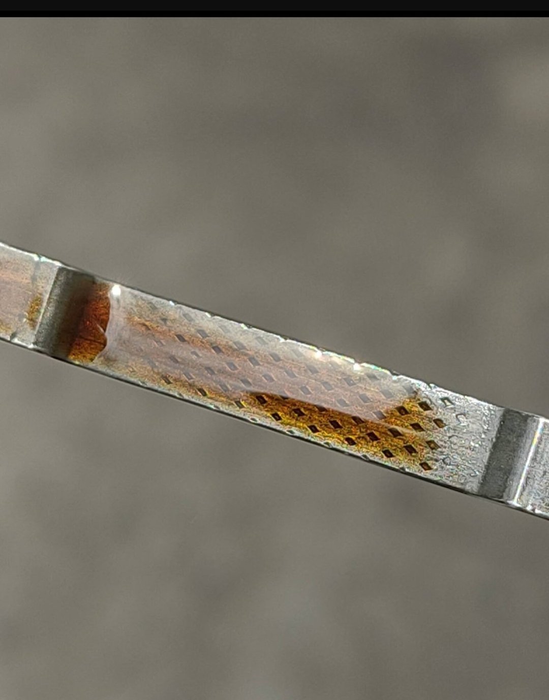

Мой щуп после 10000 км, масло 0-20. Угара ноль.
