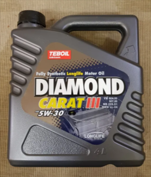

Образец закупал в емексе, поставщик ORSW.
Teboil Diamond Carat III 5W-30 (VOA BASE) копия.jpgTeboil Diamond Carat III 5W-30 URC копия.jpgTeboil Diamond Carat III 5W-30 photo1.JPGTeboil Diamond Carat III 5W-30 photo2.JPG
Масло заявлено как: ACEA C3: API SN; BMW LL-04; MB 229.51; VW 504.00/VW 507.00.

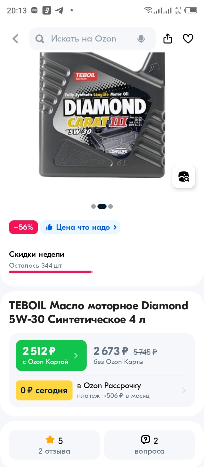

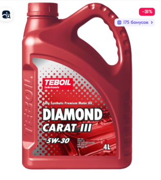

просто есть две версии Teboil Diamond Carat III 5W-30, финская которая уже пару десятков лет выпускается и новая российская. Отгадайте какая в erwin? :)
финская-российская
Масло-моторное-TEBOIL-5W-30-Синтетическое-купить-в-интернет-магазине-OZON-1541322355-.pngМасло-моторное-TEBOIL-5W-30-Синтетическое-купить-в-интернет-магазине-OZON-1442555988-.png

А финская до сих пор выпускается? Так я не понял, в erwin обе?
1 час назад, torcon сказал:
Lacoste там скорее всего идет о финском Teboil Diamond Carat III который существовал очень давно, а у нас российский Teboil Diamond Carat III. Но не об этом тема.
Финский в свободной продаже на озоне)

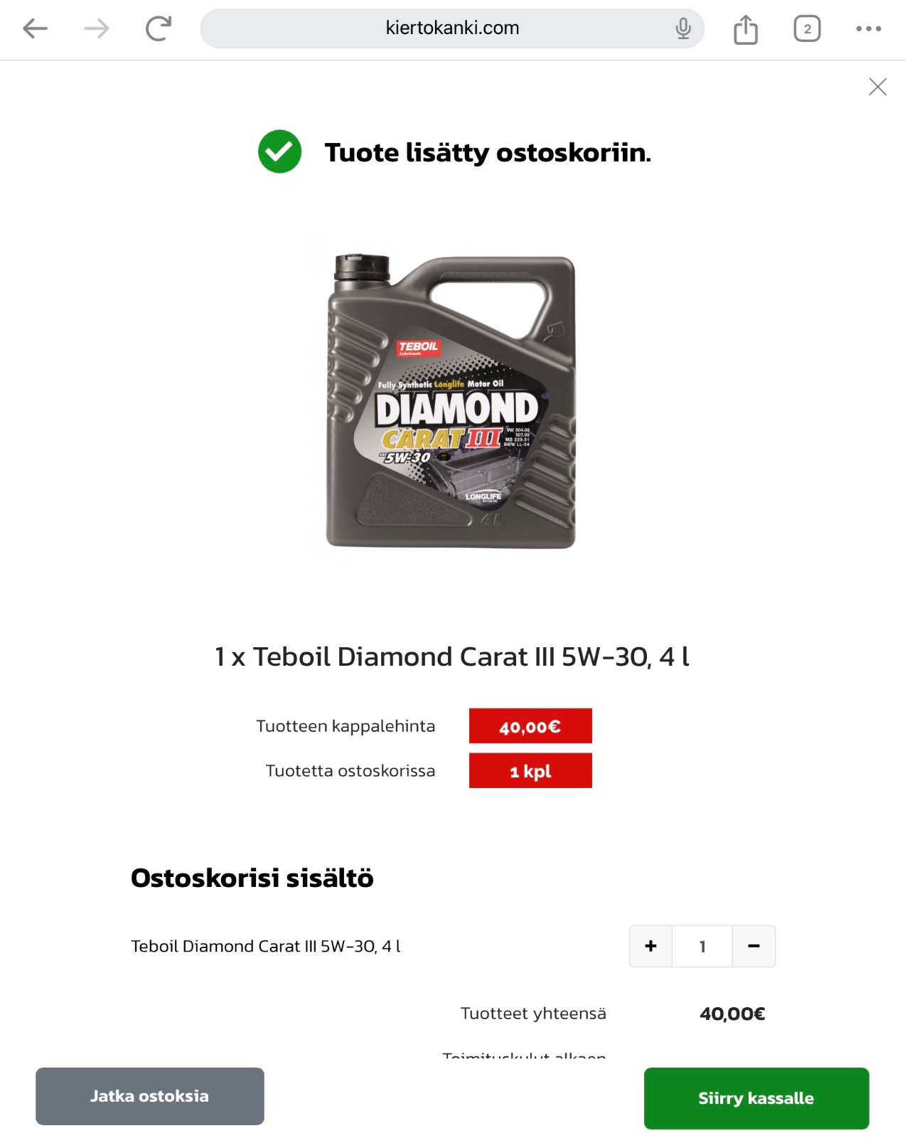

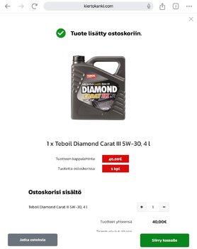

Ок, босс. Сформируйте задачу. Что конкретно узнать?
По моему, после известных событий Тебойл пропал из продажи, уточню.
Изменено пользователем Крюк

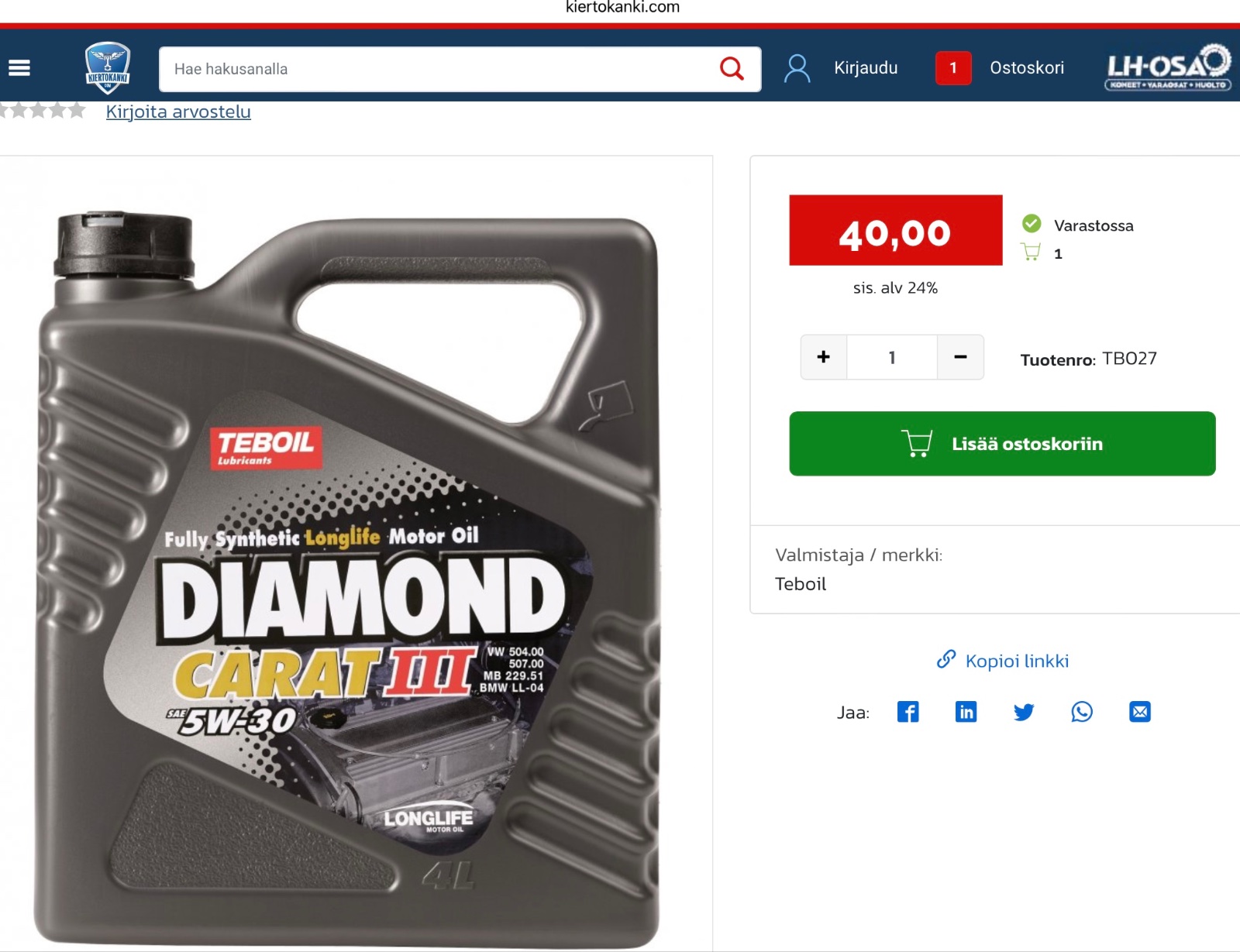

Крюк посмотри пожалуйста, есть ли в каком нибудь магазине, с широким ассортиментом масел, Teboil вообще? И если найдешь, есть ли там такой?
В свободной продаже Тебойла не нашел, исчез с полок. Но в интернет магазине https://www.kiertokanki.com/verkkokauppa/index.php?main_page=index&cPath=396_3767_3768_3769
есть, сайт работает, покупка оформляется и доставка возможна. 40€ и доставка от 5,90€.
