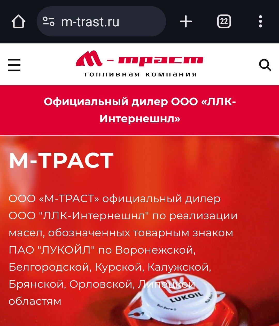

12.12.2023 в 09:53, torcon сказал:
Lacoste да есть за 2000р какой то поставщик не основной правда М-Траст.
М-траст дилер лучка
53 минуты назад, Leinich сказал:
М-траст дилер лучка
любой фейковый диллер (не только про масла речь)
на своём сайте пишет что он самый-самый настоящий, самый-самый официальный и т.д.

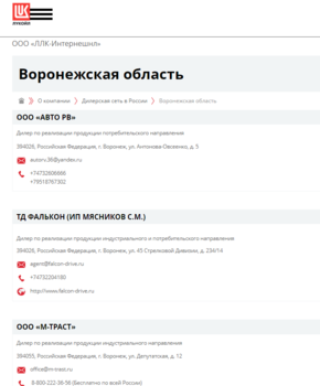

_AI_ на сайте лукойла есть инфа по всем дилерам
2 часа назад, Itseasy сказал:
тут показали скриншот сайта организации, а не Лукойла
17 минут назад, _AI_ сказал:
ну так можно проверить же
53 минуты назад, Itseasy сказал:
у меня не было такой цели.
Я всего лишь хотел сказать, что не надо верить тому что создатели сайта говорят сами о себе.
А тому кому нужен данный дилер - пусть сам ищет правильную инфу в правильном месте.
