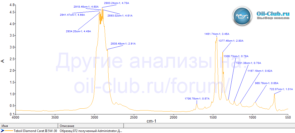

11 декабря 20232 г Популярное сообщение Закреплён Teboil Diamond Carat III 5W-30 свежее за анализ спасибо Lacoste, Dori@n127, Vитамин, alexag, kirgudu, АлексейА. Образец закупал в емексе, поставщик ORSW. Масло заявлено как: ACEA C3: API SN; BMW LL-04; MB 229.51; VW 504.00/VW 507.00. 1) Вязкость при 100С немного занижена 11,42 - но в целом это не проблема для двигателя. В остальном, это нормальное крепкое ACEA C3 масло, для дизельных и бензиновых двигателей, с сажевым фильтром и прогрессивными катализаторами. 2) Щелочное число = 8,4 - в своем классе оно даже высокое. Хорошие моющие нейтрализующие свойства. Но все таки, (скажу небольшое противоречие), в тяжелых условиях эксплуатации (а у нас они обычно такие и есть), старайтесь выбирать интервалы не более 7500км. 3) Зольность сульфатная = 0,88% - люди в теме правильно подняли вопрос. Почему зола превышает требования стандарта ACEA C3, где зольность сульфатная не должна превышать 0,8%? Это косяк производителя присадок Infineum, все масла от разных брендов, именно на этой рецептуре с превышением. Зола у таких масел 0,89-0,90%. Я думаю критичного для двигателя ничего нет, но превышение есть. Это нужно обозначить. Teboil здесь не причем - он исполняет заданную рецептуру. 4) Температура вспышки = 232С - одно из достоинств этого масла, хорошие высокотемпературные характеристики. Оно термостабильно. 5) Угар, NOACK = 8,9% - масло не склонно к повышенному расходу на угар. 6) Вязкость динамическая CCS при -30С = 5635 - отлично, вязкость выдержана. Видно, что завод строго следовал рецептуре, не баловался с большим добавлением низковязкой базы. На этом масле спокойно можно заводится в морозы до -30С. Ниже не стоит, будет слишком вязкое. 7) Температура застывания -45С - хорошая. Вообще для таких масел норма и -42С. Здесь чуть-чуть, да лучше. 8) Содержание серы = 0,188% - минимальное. Говорит о чистых базовых маслах, отсутствии примитивной сернистой минералки и современном пакете присадок. 9) Пакет присадок Infineum P6080A - западный, обкатанный уже десяток лет. Противоизносные присадки на основе фосфора и цинка. Беззольные дисперсанты на основе бора. Наши друзья из Испании высказались, что возможно и модификатор трения на основе бора - что ж, может быть... Плюс моющие нейтрализующие присадки на основе кальция. Пакет не самый современный, здесь нет модификатора трения на основе молибдена, магния который частично заменяет кальций, но в целом пакет рабочий, проверенный годами. ИК спектр Фурье говорит о том, что масло на основе гидрокрекинга VHVI + очень много дисперсантов. Вывод: Масло уже больше не финское, а русское, производится на современном заводе в г. Торжке. Но от этого, его качество никак не пострадало. По анализу видно, что сделано строго по рецептуре. Вязкость выдержали, CCS выдержали, пакет присадок западный Infineum - не бутафория. Базовые масла хорошие, чистые на серу. Термостабильность и низкотемпературные характеристики отличные. Очень много дисперсантов, помогающих поддерживать чистоту двигателя. Цена к потребителю не агрессивна. Для владельцев ВАГов является палочкой выручалочкой, так как масла VW 504/507 обычно очень дорогие, а здесь качественно и недорого. В общем можно брать. Артикулы коды для заказа в интернет магазинах: 3453946 - Teboil Diamond Carat III 5W-30 1L 3453947 - Teboil Diamond Carat III 5W-30 4L

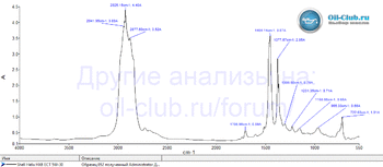

11 декабря 20232 г 54 минуты назад, Red сказал: Старый добрый (по цене) шелл вернулся С каким сравнение идет? Не могу найти анализ Шелл с таким же составом
11 декабря 20232 г 36 минут назад, Red сказал: Я вот не понял, зачем тебойл сделал два практически одинаковых масла? Только для того, чтобы тут написать 504 допуск, которого на самом деле нет? (отсутствует в ервине) Пакеты присадок разные, не видно? Оба пакета от инфениум. В сабже свежий с 504. 22 минуты назад, Wirtgen сказал: Ну как так можно производить масла ? Там проблема, тут через опу как у лукойла . Что тут не так? Абсолютно нормальное масло с 504 допуском. Через опу это к другим. Изменено 11 декабря 20232 г пользователем Lacoste
11 декабря 20232 г 3 минуты назад, hellopashka сказал: С каким сравнение идет? Не могу найти анализ Шелл с таким же составом Пакет присадок или база? Пакет в shell с 504 допуском этот. База конечно другая, GTL тут нет.
11 декабря 20232 г 1 минуту назад, Lacoste сказал: Пакет присадок или база? Пакет в shell с 504 допуском этот. База конечно другая, GTL тут нет. Ну база конечно, если только по пакету совпадение искать, то у нас половина масел C3 504/507 это "старый добрый шелл", включая Зик например Изменено 11 декабря 20232 г пользователем hellopashka
11 декабря 20232 г Популярное сообщение 3 минуты назад, hellopashka сказал: Ну база конечно, если только по пакету совпадение искать, то у нас половина масел C3 504/507 это "старый добрый шелл" Ну так пакет с 504 он везде почти один и то же) в Мобил есп был другой, с молибденом. А база понятно что другая. GTL тут и нет, по понятным причинам. Его и у Мобил есп 5w30 тоже нет, гидрокряк там теперь. Так что он не панацея. Изменено 11 декабря 20232 г пользователем Lacoste
