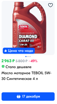

Не знаю. Захожу на озон. Teboil стоит 2700-2800р, Sintec Premium 9000 5W-30 стоит 2700р. Притом Sintec есть акционный 5 литров по цене 2700р. Я бы сказал +- одинаково они стоят. Если кому ПАО важно в Синтеке есть немного, в Teboil нет.
torcon на озоне за 2000 есть Тебойл этот. На автодоке Синтек 3300. Тебойл 3000 за 4. :}
Но это стеб был тех, кто ноет в ветках про анализы Лукойла, что он такой жмот)
Lacoste да есть за 2000р какой то поставщик не основной правда М-Траст.

Благодарю за анализ, мне не зашло, покупать не буду, потому что в этом масле за эти деньги нет ничего интересного для меня относительно других масел, какое-то однотипное что ли при большей цене, да еще вязкость при 100С выбилась из  колеи мейнстрима. То ли дело Полимериум и эстеры и вспышка, молибден.
