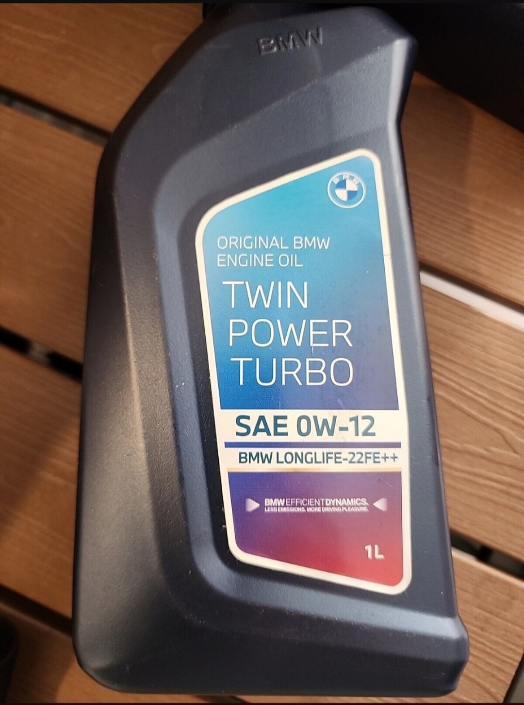

10 декабря 20232 г Популярное сообщение 7 часов назад, powermanus сказал: По поводу зимней эксплуатации тут всё ясно. Однозначно 0w20 хороший, безопасный вариант. Хоть вжаривай, хоть спокойно едь. Вопрос больше стоит о летней, когда +35 за бортом, и тапочка с каждого светофора нажимается активно. На кольце конечно не катаюсь, но на Алтайской трассе 200 могу выжать. Как то так. Такое жидкое я себе еще ни в одну машину не лил, вот и возник вопрос о круглогодичной. Вам тут несколько страниц пишут у кого какая температура масла в двс и даже зимой она выше +35))) а вы все не слышите. В бмв летом по трассе достигает +120 и выше, а они уже ездят на таких маслах. Вы думаете вам врут в мануале или что? когда пишут на кругдый год 0w20?))) Или создатели двигателя туповаты?))
