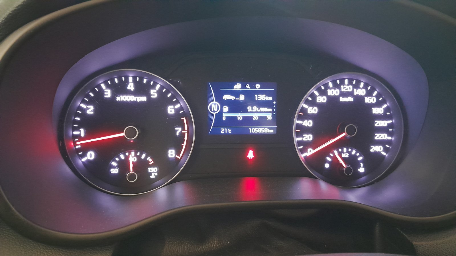

Rav4, вариатор. Вчера мониторил через сканер температуру. Машина ничем не утеплена, двигался по городу часа 3, авто не глушил. Проехал порядка 40км. Температура выше, чем на скринах, не поднялась. Считаю что в этот мотор, как и в мотор автора темы, лить гуще двадцвток зимой - зло. На трассе мотор еще холоднее будет. Летом в любую жару температура по всем датчикам так-же в районе температуры ОЖ колеблется.

Сам не ставил. Есть. Вы температуру ОЖ сканером или по приборке определяете?
Приборка (температура ОЖ) конечно еще тот показатель.
Примерно ± 10 градусов не замечает.
Или едва видимые отклонения.
Но чтобы ОЖ выше 64 не грелась, тут я удивлён.
P.S. У себя на Lexus (3,0 бензин V6) не видел выше 80 градусов ОЖ в мороз
Соответственно, после часа езды масло либо также, либо едва выше

Странно, удивлен. Он скорей всего показывает расчетную температуру масла.
Я сканером смотрю в реальном времени. Выше 109 не бывает никогда.
31 минуту назад, Hazy_nsk сказал:
Там полноценный датчик в коробке стоит. Если мы говорим про вариатор k-120.
