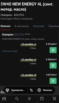

4 декабря 20232 г 9 минут назад, _AI_ сказал: молибдена небольшое ведерко, Скрытый текст Это за него такая цена?)))

4 декабря 20232 г 1 час назад, Дюпелёк сказал: Скрыть содержимое Это за него такая цена?))) Это масло точно помню на ОЗОНе в районе 1,5 т.р. совсем недавно отдавали. Осенью точно.
