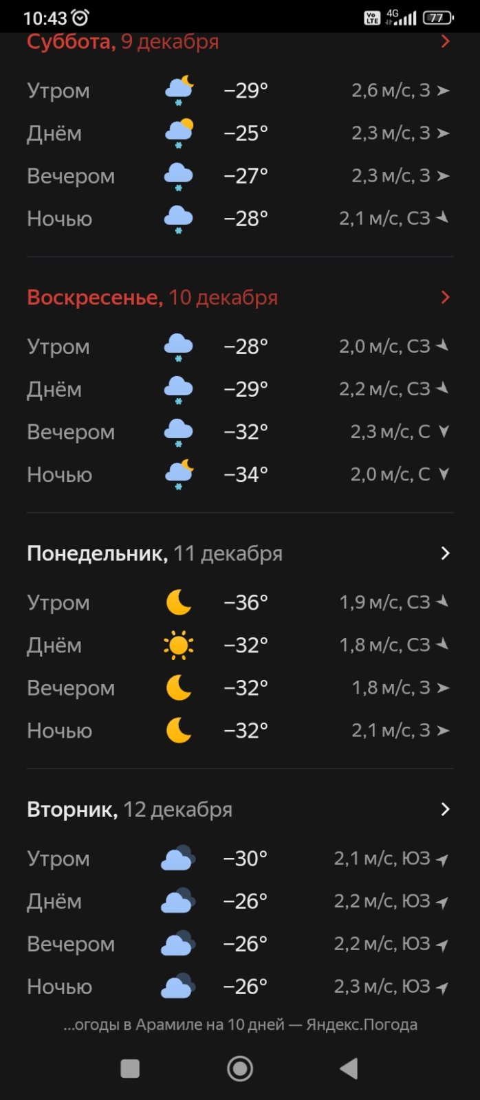

нее, лучше все на сегодня к нам. р. Алтай
19 минут назад, ivan90 сказал:
я в Майме срочную служил :drinks:
