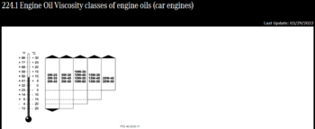

тем временем немцы

Расшифровка 5w40 достаточно проста: «5w» означает, что масло применяется зимой при минимальной температуре окружающей среды «-35». Вторая цифра «40», говорит о том, что масло применяется летом при максимальной температуре окружающей среды «+40».
Это гуглится, да. Вот только все эти W индексы придется или помнить, или обращатся к гуглу каждый раз
Вообще то всегда стараются создать интуитивно понятные системы, обозначения, понятия. Но к сожалению это пришло не во все сферы
А зачем вообще нужна эта кодировка? Почему просто на упаковке масла нельзя написать: применять при температуре окружающей среды от -30 до +40
не говоря уже о том что в вазовской книжке у 5в-40 масла диапазон от -30 до +35 (а не +40)
