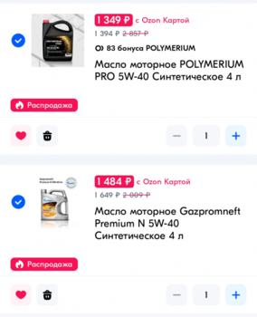

Сейчас залито polimerium pro 5w-40
Подходит время замены.
Что можете посоветовать из этого:
1. Gazpromneft premium N 5W-40
2. G-Energy longlife 10W-40
3. G-Energy synthetic active 5W-40
4. Ваш вариант
Или же продолжить заливать полимериум?
Не хочу переплачивать. Спасибо

Спасибо форумчанам. Буду брать 1 из этих. Только вот какое)
10 минут назад, ГРАНАТ сказал:
Попробуй оба) Потом по своим наблюдениям решить что использовать в дальнейшем.
6 минут назад, Владимир09 сказал:
Поддерживаю!
