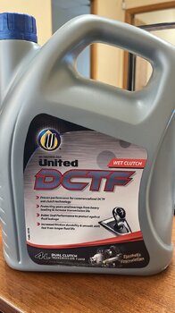

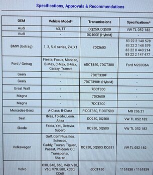

Трансмиссионная жидкость UNITED ATF MV DCTF для "мокрых" DSG от Сингапурского завода United-oil в наличии в России, от оф представителя завода, есть в 1л 4л и 20л таре, в наличии на складе. Фото 4л канистры. Партномер-номер штрихкода.

1709869037_UNITED ATF MV DCTF.pdf

6 часов назад, United MR George сказал:
UNITED ATF MV DCTF литрушка

Ничего себе солянка. Одно масло на все коробки
20 минут назад, Fuchs_Russia сказал:
Да по факту 99% мультжиж в роботы такие
И работают прекрасно
Разница в вязкости на холод/гор обычно
8 минут назад, Pls22 сказал:
100% И не только в роботы.
Ну один гетрад еще можно допустим в один мульт включить, но ДСГ (на которых как минимум 3 вида допусков) это кажется какой то перебор
