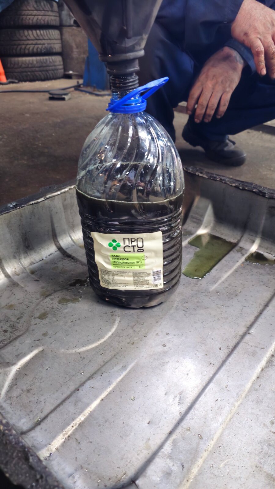

Тигуан с DQ-250, на пробеге 52000 слил заводское, залил VALVOLINE DCT.  Всё отлично работает.
