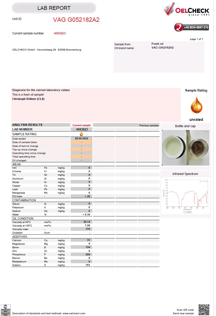

Гена Вопрос в вязкости, такая же ли у них вязкость как у оригинала и насколько это имеет значение. Так же присоединяюсь к вопросу насчет Valvoline DCT, и еще Mobil DCTF.

Дмитрий Борисович Если допуск такой же, почему вязкость должна быть другой?
4 часа назад, Sergianni сказал:
Из того что я нашел
G052182A2 VAG
Valvoline DCT
Если есть какая-то более точная информация?
12 часов назад, Дмитрий Борисович сказал:
