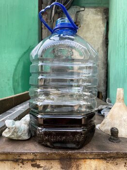

Inkognito в DQ200 мехатронике и в механической части менял масло на 45000км, из мехатроника оно слилось девственно чистого зеленого цвета в отличии от слитого масла из механической части, которое было чернющее и всего-то 1,4л вместо положенных 2л, будь они не ладны.:fool3:
На мой взгляд при замене неоригинального масла в мехатронике DQ200 необходимо руководствоваться в первую очередь сравнением вязкостных показателей с оригинальными показателями VAGовского масла, так как принцип его работы в создании давления масла посредством электрического насоса в гидроаккумуляторе  и управлении соленойдами.
Фото слитого масла из механической части прилагаю. Заливал везде оригинал VAG.
