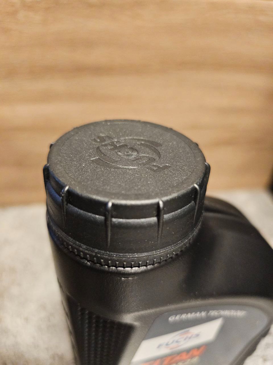

10.12.2024 в 02:38, E200 сказал:
Здравствуйте.
Подбираю масло в мехатроник DL382Q, оригинал G055529A2 стоит около 5 тыс за литр плюс куча подделок по цене 1 тыр./литр.
Цель найти близкий по свойствам оригинальный аналог.
Fuchs FFL52529, цена около 2500, но пугает разнообразие -  продают либо китай, либо вроде как европу. Надо разбираться.
Далее тот же Fuchs в исполнении Febi 49700, цена 3500-4000 - невелика экономия от оригинала.
VALVOLINE HYBRID DCT - 2 тыс/литр, но вроде нет в наличии. И читал тему о подделке транмиссионки VALVOLINE.
ROWE HIGHTEC ATF DCG II - тоже около 2 тыс/литр, но будто некая темная лошадка.
И вездесущий RAVENOL DCT/DSG LV по цене около 2 тыс/литр. Отпугивает их агрессивный маркетинг и локальность бренда.
Буду рад совету, что можно купить сейчас до 3 тыс/литр из перечисленного? Может быть пропустил варианты.
В итоге остановился на Fuchs FFL52529, банка подозрений вроде не вызывает
