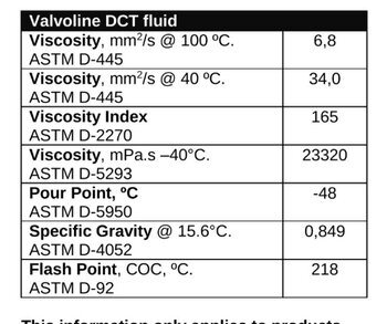

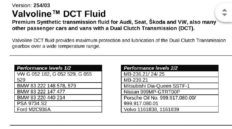

23 августа 20233 г Всем привет. Долго мучаясь с выбором масла для DQ500, выбрал Valvolin dct. По цене приемлимо и допуски VW имеются. Машина VW Tiguan 2014 2.0 tsi 211л.с DQ500 Пробег 63500км Масло на валволин заменил при пробеге 60т км вместе с фильтром. Проехал уже 3500км, никаких изменений в плане рывков, ударов и т.д нет. Передачи переключаются плавно. Заменой оригагалу доволен. Думаю на 67000-70км ещё раз поменять так как старое масло сливается не полностью и образуется "коктейль"... Кто из спецов, что посоветует по этому поводу ?

23 августа 20233 г 2 часа назад, ziOn сказал: Думаю на 67000-70км ещё раз поменять так как старое масло сливается не полностью и образуется "коктейль"... А смысл? Я менял на сабж оригинальное на 60 тыс. пробега, сейчас пробег 100. Все как работало, так и работает. Еще 20 проеду и снова заменю. Не вижу никакого смысла заморачиваться с тем, что до этого было залито масло иного производителя. Все они прекрасно смешиваются и друг другу в работе не мешают. З.Ы. С моторным маслом вы так же загоняетесь по поводу смешивания?
23 августа 20233 г Shamhoon Смысл в том что объём масла в dq500 7,2л. При замене сливается в среднем 5,5л т.е 1,7л а это 24% от общего объёма останется в коробке... Вы пишите, что поменяете на 120т к.м но по факту, если вы так же меняли частичной заменой, то масло уже на 24% "изношено" так как там осталось 1,7л старого. Разве не стоит сократить интервал как минимум на 24% и поменять не через 60т км а через ~45т км ? Конечно, возможно я и ошибаюсь вот по этой причине и уточняю... С моторным всё ещё сложнее... Шучу Изменено 23 августа 20233 г пользователем ziOn
23 августа 20233 г 3 часа назад, ziOn сказал: если вы так же меняли частичной заменой, то масло уже на 24% "изношено" так как там осталось 1,7л старого. У меня dq250 . Там несколько иной объем. При смене вошло 5 литров. 3 часа назад, ziOn сказал: Разве не стоит сократить интервал как минимум на 24% и поменять не через 60т км а через ~45т км ? Дело хозяйское, но я думаю, смена в 60 тысяч регламентирована производителем с учетом возможности наличия несливаемого остатка.
