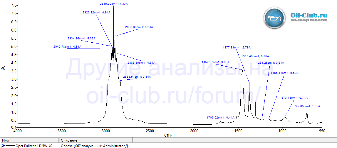

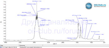

12) Пакет присадок Chevron Oronite. Противоизносные присадки на основе соединений Фосфора и Цинка / моющие присадки на основе соединений Кальция + сукцинимид Бора в качестве беззольного дисперсанта.
ИК спектр Фурье говорит о том, что масло на основе гидрокрекинга (пик высокий, есть небольшая вероятность ПАО)
Вывод: перед нами синтетическое моторное масло 5W-40, произведенное по рецептуре Chevron Oronite, от турецкого производителя Opet. По анализу все неплохо: защитные, моющие и низкотемпературные свойства - на уровне аналогов. Да, пакет не самый современный в плане экологии, но рабочий и зарекомендовавший себя хорошо. Для моторов, в которые требуются масла АСЕА А3/В4 - вполне достойный вариант, особенно в регионах, где качественное топливо не везде найдёшь. (Описание Dimmy)
