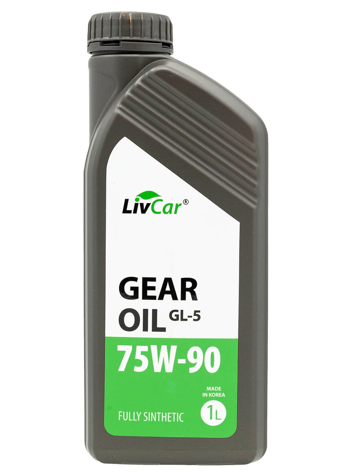

Livcar Gear 75W-90 API GL-5 свежее за анализ спасибо официальному представителю Livcar.
Масло заявлено как: API GL-5.
LCG0L7590-001 - Livcar Gear 75W-90 API GL-5 1L
Противоизносные присадки на основе серы фосфора. По сути, ничем не хуже S-Oil Seven Gear или Kixx Geartec, что мы тестировали недавно. Акире можно доверять, они давно на рынке, знают что делают, что Autobacs их нормальное масло, что Livcar... Вопрос только цены, не знаю сколько оно стоит. Если не выше 2500р за 4 литра то брать можно...
Нормальная gl5,без закидонов. Если бы не санкции то и знать не знал бы о таких производителях масла. А производитель то не плох.

1 Литр - LCGOL7590-001
Это другое LCLSD7590-001  LivCar Gear Oil LSD GL-5 75W-90 1л

27 минут назад, =MOpgBA= сказал:
Хотя протестированное как раз и есть LSD судя по картинкам. Надо название поправить.
ЗЫ и артикул на обратной стороне напечатан как раз.
Изменено пользователем =MOpgBA=

Я фотки не те вставил, от 75W-90 GL-5 LSD, а тут простая 75W-90 GL-5. Сейчас исправлю.
еще позже выложу Limited Slip Differential

Артикул тогда с обратной стороны скопировать или которые выложил. Пробовал на Ведро.про пробиваются.
1 минуту назад, torcon сказал:
Их походе 4л канистр то и нет, а литрушки по 900р в емексе, дороговато 3600р. Нет смысла, проще Kixx Soil тогда взять за 2600-2700р.
LCLSD7590-004
LCGOL7590-004
Номера 4 литровых. Бьются здесь но в наличии нет.
