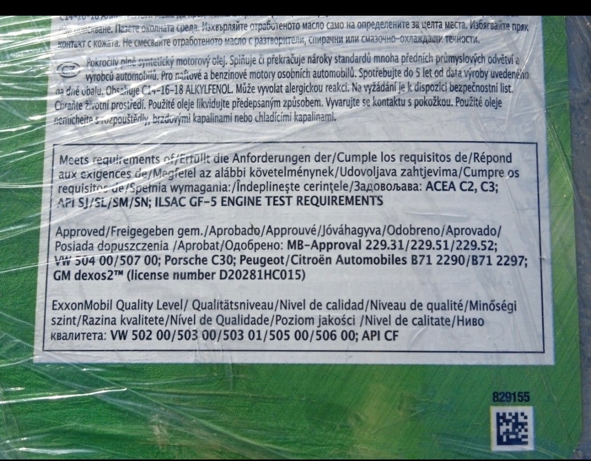

14 сентября 20233 г Закреплён Понимаю что такие темы уже поднимались но условия у всех разные и поэтому прошу помочь в выборе масла)) 1) Skoda Rapid 1.6 MPI 110 л.c. АКПП, 2019 год, левый руль, пробег 165 000 км.2) Двигатель CWVA бензиновый3) Заправочный объем масла 4 литра 4) Место обитания автомобиля город Псков, в среднем до минус 25 зимой и до плюс 25 летом5) Режимы эксплуатации (по городу 80%, по трассе 20%, равнинная местность)6) Планируемый интервал смены масла - менять буду через 7-8 тыс км.7) Машина Евро-58) Из масел доступно в регионе все в принципе, в основном конечно маркетплейсы и есть возможность привезти мобил из Латвии9) Из рекомендаций мануала - Масло моторное с допуском 502.00 P.S. С момента покупки авто первым владельцем масло менялось у дилера раз в 15 тысяч((((( Диллер лил то ZIC X9 5w40 то TOTAL QUARTZ 9000 ENERGY 5w40 то SHELL HELIX ULTRA ECT 5w30, в бак заливали 92 бензин (((((( хотя это допустимо судя по маркировке на крышке бензобака. Изменено 15 сентября 20233 г пользователем alkatras
16 сентября 20233 г Автор 22 часа назад, alkatras сказал: Мне совсем ясно что искать если 502 старый стандарт то какое? 504?505?507? Можете дать рекомендации? масленкин
16 сентября 20233 г 44 минуты назад, alkatras сказал: Мне совсем ясно что искать если 502 старый стандарт то какое? 504?505?507? Можете дать рекомендации? я же вам вроде ответил ? когда вы фото выложили Мобил 1 : vw 504/507 - они в паре идут ,на канистре написано (топливо у вас норм.писали) Изменено 16 сентября 20233 г пользователем масленкин
16 сентября 20233 г Автор 22 минуты назад, масленкин сказал: я же вам вроде ответил ? когда вы фото выложили Мобил 1 : vw 504/507 - они в паре идут ,на канистре написано (топливо у вас норм.писали) Спасибо! Кроме этого Мобил1 что посоветуете?

16 сентября 20233 г 51 минуту назад, alkatras сказал: Нашел все таки с Латвии) хорошо..я с каким -то Прибалтом общался на форуме ,он сказал что у них палева нет )
16 сентября 20233 г Автор 21 минуту назад, масленкин сказал: хорошо..я с каким -то Прибалтом общался на форуме ,он сказал что у них палева нет ) Надеюсь) 5 литров за 5500р норм?))
16 сентября 20233 г 23 минуты назад, alkatras сказал: Надеюсь) 5 литров за 5500р норм?)) да, норм для оригинала.. Zic Top LS 5-30 https://zicoil.ru/products/smazochnye-materialy-dlya-legkovykh-avtomobiley/zic-top-ls-5w-30.html так же ~ по цене за литр выходит
