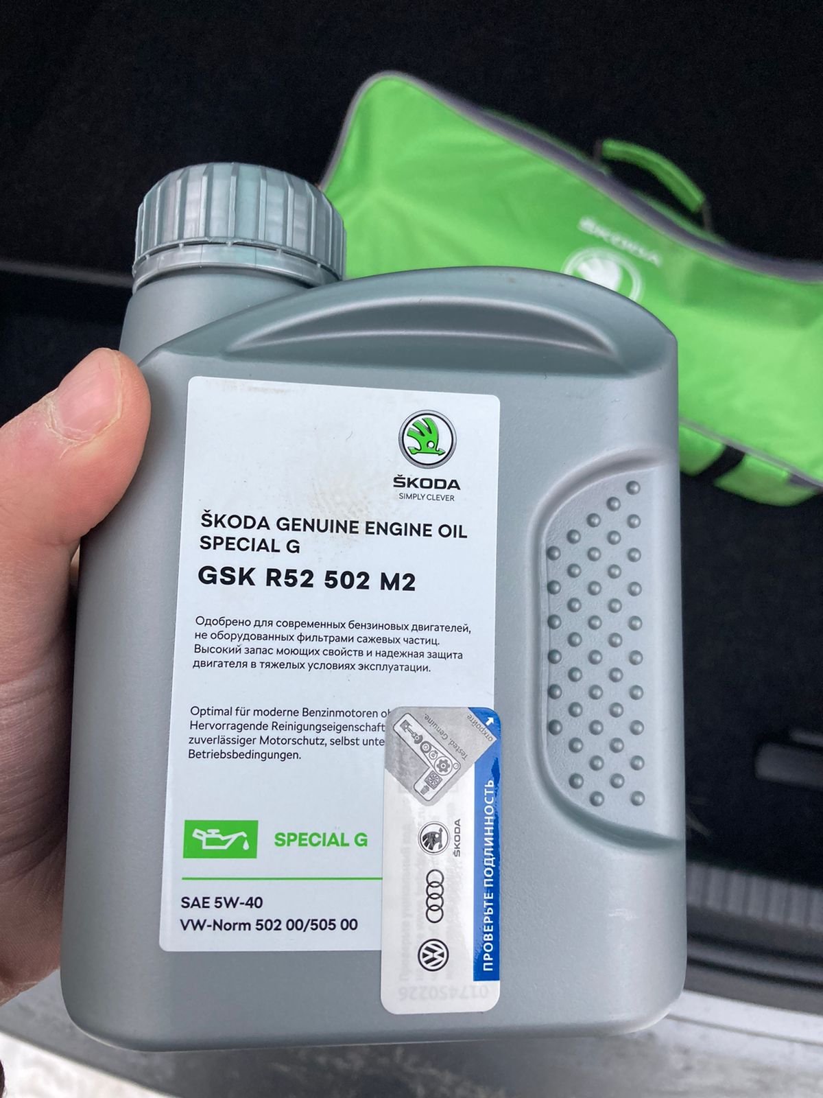

Всем привет! Рапид cvwa куплен новым,в багажнике лежала литруха ориг масла Skoda 5w40,на 5500 дилер поменял масло тоже 5w40,потом я стал заливать Zic top 5w40 и менять через 7000 км. Ориг масло заметно подьедало, на зике расход упал,я перестал заглядывать под капот(машина жены)..и что интересно на пробеге 20.000 км мотор заметно прибавил в мощности,даж жена заметила .Почитав форум, увидел что почти все льют 5w30(504/507)..
Стоит ли мне перейти с сороковки на 5w30? Спасибо!

8 минут назад, ДмитрийР сказал:
Определенно стоит, моторчику будет еще легче крутиться. Зимой 5w40 в cvwa это ACHTUNG!
22 минуты назад, Glory сказал:
Спасибо! а что такого ужасного может случиться? Куча машин ездит зимой на кряке 5w40 и ничего..
1 минуту назад, ДмитрийР сказал:
С моторчиком ничего не случится, особенно если часто менять его. Непрактично, незачем его так нагружать в морозы.
