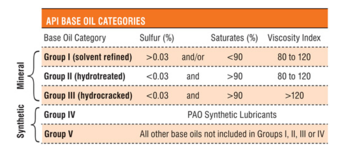

Маловероятно что ЕЕОТ чисто на АН без I gr. Обратное вы доказать не смогли и не сможете.
Западные производители базы не указывают в TDS sulfur. Есть типовые параметры общие у всех т.к. техпроцесс +- одинаков.  Янос как пример. Не было утверждения что он в нем замешан. Любая SN150 содержит(мало) но содержит серу.

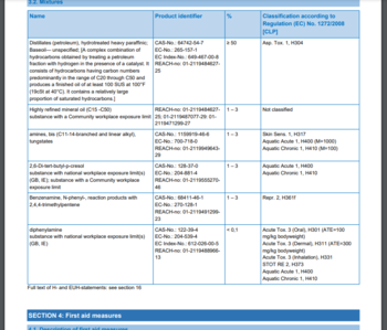

Там просто незачем быть минералке, как мне кажется. Серы в концентрате орг.фольфрамовой присадки на 3000+ ппм в размере 250+ ппм впелне себе вот прям не удивляют

Но я лично пологаю что ее(мин базы какой либо) там нет, сера от формулы вольфрама. А мб и есть, но мало, допустим 50мл от 250, и тот же орг.вольфрам в ней в жидком виде сразу и есть.. и эти 250+ппм серы все равно не от минбазы только.

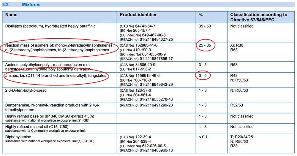

Все антифрикционные компонетны на Mo иследуются и тестируюся на минералке даже иследуется влияние вида минералки на эффективность. Минералка нужна как растворитель. ЕЕОТ не исключение хоть там ои есть АН но он не несет функцию растворителя трибоэлементво все равно минералка нужна для гомогенизации.
Давай к конвретике - это он, и какие компоненты в первых трех строках?
:Connie_cleaning-glasses:    где тут полностю на АН? :popcorm:
