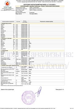

Образец для анализа закупал, отливал в бутылку, отправлял в лабу mihail026.
Роснефть М8Г2к (VOA BASE) копия.jpgРоснефть М8Г2к URC копия.jpgРоснефть М8Г2к photo1.jpgРоснефть М8Г2к photo2.jpg
Масло заявлено как: API CC.

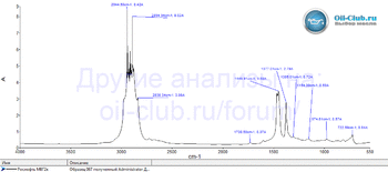

ИК спектр Фурье говорит о том, что масло на основе минеральной базы 1 группы.
