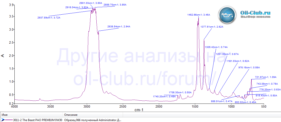

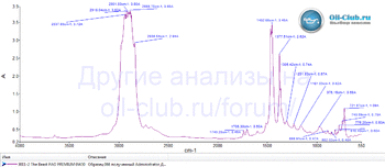

ИК спектр Фурье говорит о том, что масло на основе гидрокрекинга VHVI + ПАО синтетика 10-20% + Алкилированные нафталины + много дисперсантов.
Вывод: Реально классное корейское масло. Создано на базе VHVI, плюс дополнительно, для улучшения свойств добавили ПАО синтетику. Так же, здесь присутствуют алкилированные нафталины и много дисперсантов. Стойкий пакет присадок Lubrizol. Это масло хорошо подходит для эксплуатации в Сибири, температура застывания -50С. Единственный минус - низкая вязкость. Цена адекватная, на момент написания 3600р за канистру 4 литра.

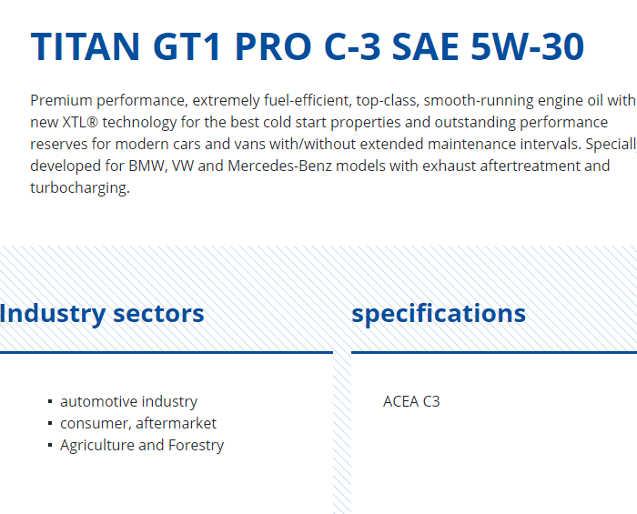

Ну или вот Fuchs ACEA C3 и A3/B4.
а если посмотреть САЙТ?
