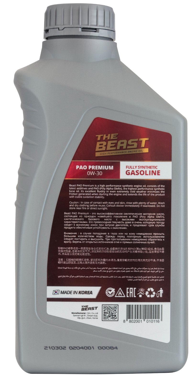

Масло заявлено как: API SN/CF; ACEA C3; ACEA A3/B4; MB 229.31/229.51; VW 502.00/505.01; BMW LL-04.

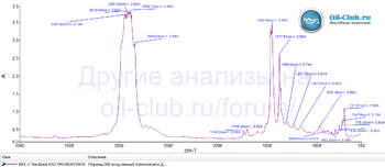

ИК спектр Фурье говорит о том, что масло на основе гидрокрекинга VHVI + ПАО синтетика 10-20% + Алкилированные нафталины + много дисперсантов.
Вывод: Реально классное корейское масло. Создано на базе VHVI, плюс дополнительно, для улучшения свойств добавили ПАО синтетику. Так же, здесь присутствуют алкилированные нафталины и много дисперсантов. Стойкий пакет присадок Lubrizol. Это масло хорошо подходит для эксплуатации в Сибири, температура застывания -50С. Единственный минус - низкая вязкость. Цена адекватная, на момент написания 3600р за канистру 4 литра.
