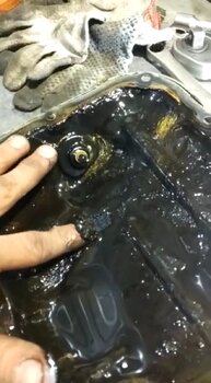

если пробка выше дна поддона, то не поленитесь, снимите крышку, гляньте что там.
А то может быть и такое:
(на фото мотор 1NZ-FE, в котором последние 70 т.км из 300 меняли масло каждые 4- 5 т.км)
Изменено пользователем IvanRND

5 минут назад, Дюпелёк сказал:
Если руки не под это заточены то вполне, а так через щуп всё выкачивается а через сливную пробку нет, нижний край по резбе выше нижней точки поддона картера, около 200 мл остается минимум
Там не для себя делают, поэтому могу допустить, что и не до конца. Но это предположение, не более.
Только что, IvanRND сказал:
выше
:yes:
2 минуты назад, Любознательный сказал:
У вас всё и прекрасно откачивается, это нужно либо специально так сделать либо полным рукожопом быть, а вообще, чтоб исключить всё, как вы и написали залить не дорогое и покатать чутка, хотя и 15-20 минут холостого хода будет достаточно
