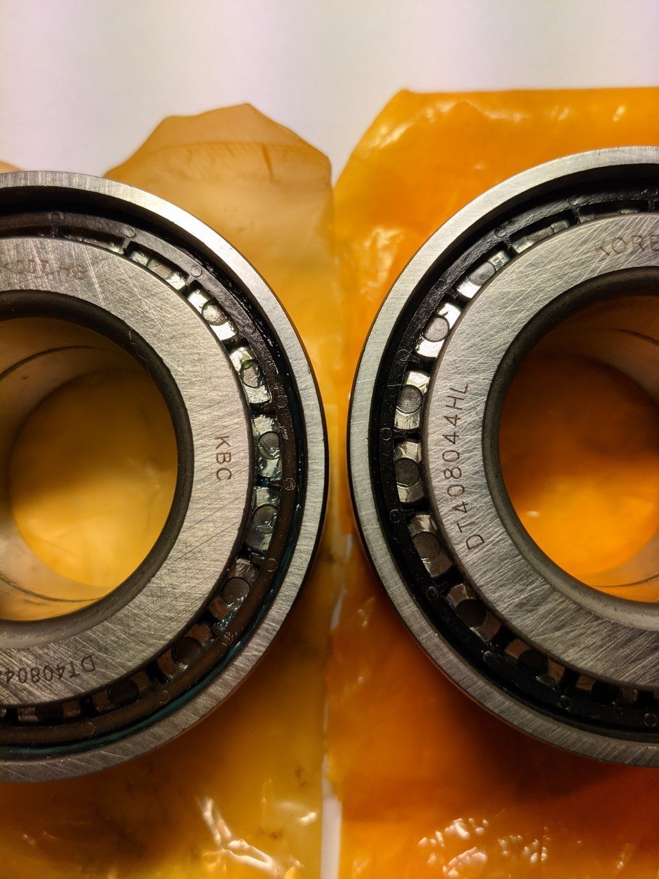

7 апреля 20224 г Извиняюсь за столь глупые вопросы, но не выходит из головы. 1) Могут ли в новый заводской подшипник "недоложить" смазки? (про тигра и мясо ранее в теме читал, мне кажется там немного о другом) Сравниваю визуально два одинаковых подшипника: на левом смазка выступает и отчётливо видна, на правом её будто бы нет вовсе или очень тонкий слой (Не могут, ведь подшипники собираются на автоматизированной линии, а не кустарно) 2) Правильно ли понимаю, что уже нанесённая смазка является "рабочей", т.е. добавлять к ней другую смазку не надо? Или небольшое количество всё же стоит добавить, хуже не будет? (больше касается правого подшипника, левый не так беспокоит) Цвет нанесённой смазки - зелёный. Подшипники куплены по оригинальному артикулу Hyundai, производитель KBC, Корея. Изменено 8 апреля 20224 г пользователем octa_pal
