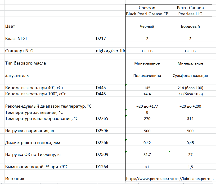

16 апреля 20224 г Всем спасибо за ответы, советы и за терпение к моим вопросам. Сначала заказал Black Pearl, а теперь и LLG. 583 руб и 1123 руб в Автодоке соответственно. Black Pearl - или откажусь при получении или возьму для трипода (правда ещё не успел прочитать соответствующую тему, может есть что-то лучше жемчужины или вязкость нужна 1.5 вместо 2) LLG - заложу в ступичные подшипники. (почему LLG так особо и не понял. Если сравнивать их лоб в лоб, по 'цифрам' Black Pearl будто бы лучше. Меньшая вязкость, меньшее пятно износа, меньшая вымываемость, большая нагрузка по Тикмену. Однако, после повторного прочтения темы с первой страницы и всех ответов сложилось мнение, что LLG лучше. Хотя понимаю, что нельзя сказать 'лучше' при сравнении двух более-менее одинаковых и качественных смазок. Броды, опять же, редко, но бывало, снова в плюс к LLG. Низкотемпературная эксплуатация не так важна, поэтому отказался от SHC 220, а Fuchs не захотелось из-за литиевого мыла (хочется верить, что LLG прослужит дольше)).

17 апреля 20224 г Vasek555 Никакой путаницы. Тема про ступичные подшипники, раз уж так. В ступичные подшипники применяется как Black Pearl, так и LLG. И Black Pearl и LLG имеют одинаковую консистенцию, но разную вязкость. Другие характеристики тоже несколько отличаются, что отображено в таблице. Касаемо "лучше/хуже" - есть смазки более подходящие при заданных условиях, есть менее подходящие. И далее мой вопрос про "непонятно" именно об этом. Если не учитывать тип загустителя, по цифрам Black Pearl кажется более подходящей. Другое дело, что не учитывать тип загустителя нельзя. В целом же, первые 30-50 страниц темы весьма познавательны для чтения и понимания общих принципов выбора смазки для данного узла. Рекомендовать смазку пока не могу, а вот рекомендовать прочтение темы - однозначно да. (ремарка не в ваш адрес, конечно же).

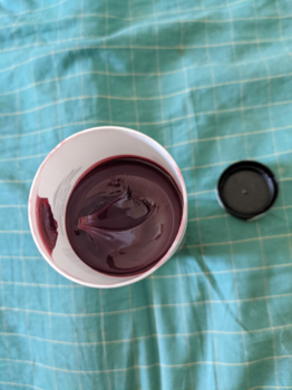

18 апреля 20224 г Получил LLG из автодока. На тубе дата изготовления 21/10/2014. Срок хранения 5 лет. Консистенция смазки выглядит однородной, не разложилась как амалия грин. Скрытый текст Забить на дату изготовления и использовать смазку? Перемешать перед закладкой или даже это не обязательно? (прошу прощения, интересовался схожим в соседней теме. Поэтому вопросы под оффтоп) Изменено 18 апреля 20224 г пользователем octa_pal
