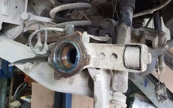

Всем доброго вечера. Прошу рекомендации в выборе смазки и по моей ситуации.
Вводная:
1) Подшипник полуоси заднего моста, оригинал Hyundai (52701-4A070), производитель KBC (артикул DT408044HL). Кодировку-обозначение (из шапки) не нашёл. Если правильно понимаю, подшипник роликовый двухрядный. Фото 1.
2) Подшипник запрессован в задней ступице, закреплённой с чулком моста на болтах. Фото 2 и 3.
3) Эксплуатация город Владимир. Зимой до -20, редко -25 (если холоднее, то простой), летом до +30.
4) Автомобиль: основной привод - задний, масса 2100 кг, скорость до 100 км/ч, пробег 8-10 тыс.км в год, летом бывает бездорожье, но без фанатизма и сильной грязи.
Прочитал примерно половину темы, составил некоторый список смазок (с ценой на данный момент):
1. Petro-Canada Peerless LLG (1900 руб)
2. Chevron Ulti-Plex Grease EP (2200 руб)
3. Chevron Black Pearl Grease EP (700 руб)
4. Mobil Mobilgrease XHP 222 (1800 руб)
5. Shell Gadus S3 V220 C2 (800 руб)
В теме часто упоминалась Peerless LLG как одна из лучших, но по такому ценнику получается накладно. Я бы и б/у купил, но не нашёл.
Black Pearl и Shell Gadus S3 тоже упоминались часто, вроде неплохие смазки, а ценник допустимый.
Для заданных условий выбирать между Pearl и Shell или упустил какие-то другие варианты?
Выше вижу рекомендации kixx и fuchs, но они рекомендовались для более низких температур. Или мне тоже подойдут?
В идеале было бы здорово, если бы смазка для подшипников совпадала со смазкой для крестовин, но это не принципиально. Главное чтобы подшипникам от неё было хорошо и больше их не трогать.
octa_pal Список выше хороший уже написали, можете смело на fuchs ориентироваться, и PEP и Duraplex EP2
RENOLIT DURAPLEX EP рекомендуются для долговременной или «пожизненной» заправки самых разнообразных узлов. Сюда относятся: ступичные подшипники грузовиков, выжимные подшипники сцеплений, нагруженные подшипники строительной техники, подшипники воздуходувок для подачи горячего воздуха, подшипники электромоторов и т.д.
RENOLIT LX-PEP 2 широко применяется в автомобильной промышленности и одобрена для закладки в ступичные подшипники легковых и грузовых автомобилей и автобусов. В указанном температурном диапазоне смазка часто используется на весь срок службы узла.
Ну и секрет ''пожизненности'':
Изменено пользователем yorker
octa_pal Я бы из списка ультиплекс вычеркнул, тем более минеральный, вязкость зашкаливает. Шелл и Black Pearl вполне достойные смазки с допуском в ступичные подшипники по нормальной цене.
1 час назад, octa_pal сказал:
Пойдут, разговор же шел про минимальную температуру. Для крестовин все подойдут, кроме ультиплекса. LLG, Black Pearl и Duraplex по характеристикам получаются наиболее долгоживущими.
