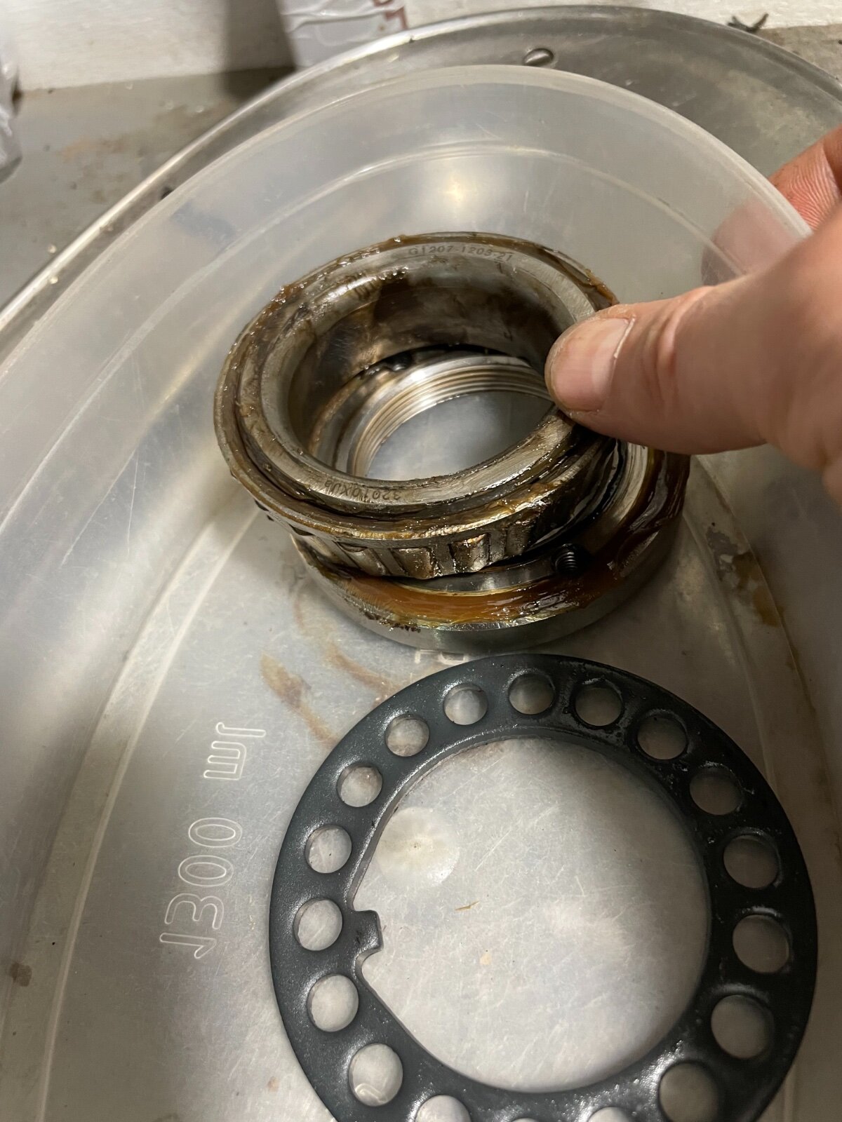

Нужно менять подшипники ступиц заднего моста, там роликовые конически парами, взял Koyo и Тimken, они без смазки. Чем лучше, смазать из наличия? Если мне тут не подскажут, то после прочтения 100 страниц я склонен к литолу 24
29 минут назад, Пасечник сказал:
